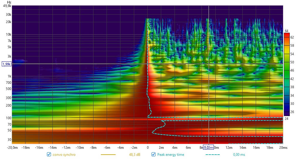

la sommation des 3 voies separées , alignées au sommets procure quasiment le meme résultât spectral que celui obtenu à partir de la mesure globale de l'enceinte realisée au PE .
il est alors possible de réaligner ces mesures de chaque voies avec les delais obtenus en simulation d'alignement synchro dans REW avec des mesures prox bien choisies ou même avec des simulations de HP modelisés correctement .
il est alors possible de visualiser spectralement en simulation , l'impact de cette optimisation d'alignement synchro, ainsi que celle d'une correction encore plus proche de la phase minimale en supprimant la distorsion de phase induite par l'alignement synchro :
wavelet de la sommation des 3 voies FIR mesurées au PE avec l'alignement au sommet des impulsions

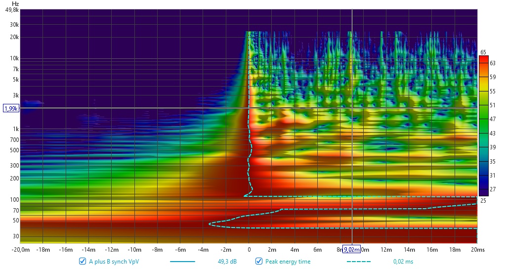

wavelet de la sommation des 3 voies FIR mesurées au PE avec un alignement synchrone en phase

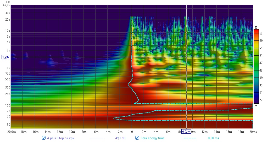

wavelet avec correction de la distorsion de phase en phase minimale :
