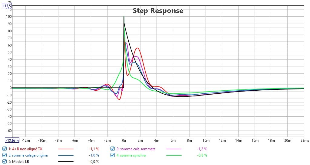

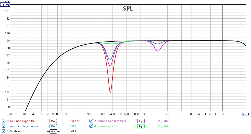

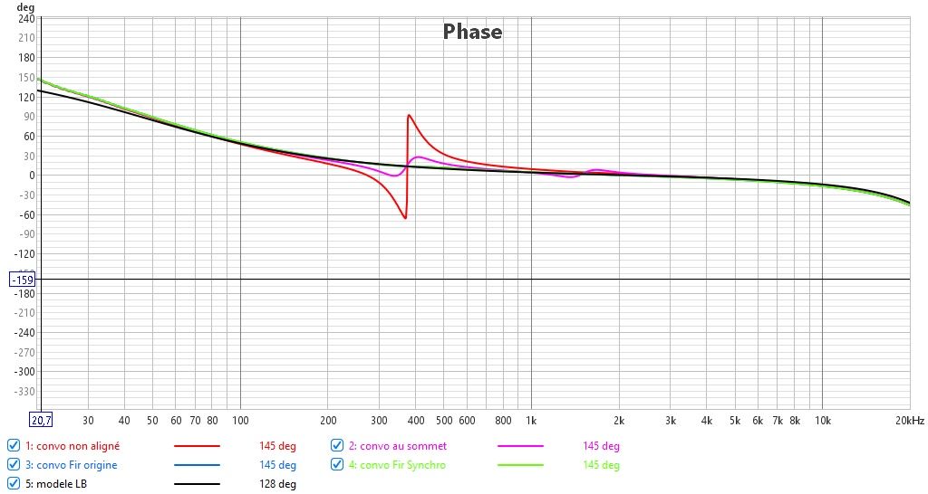

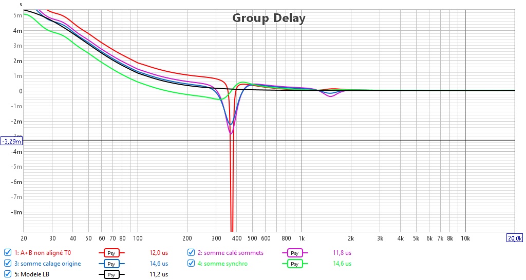

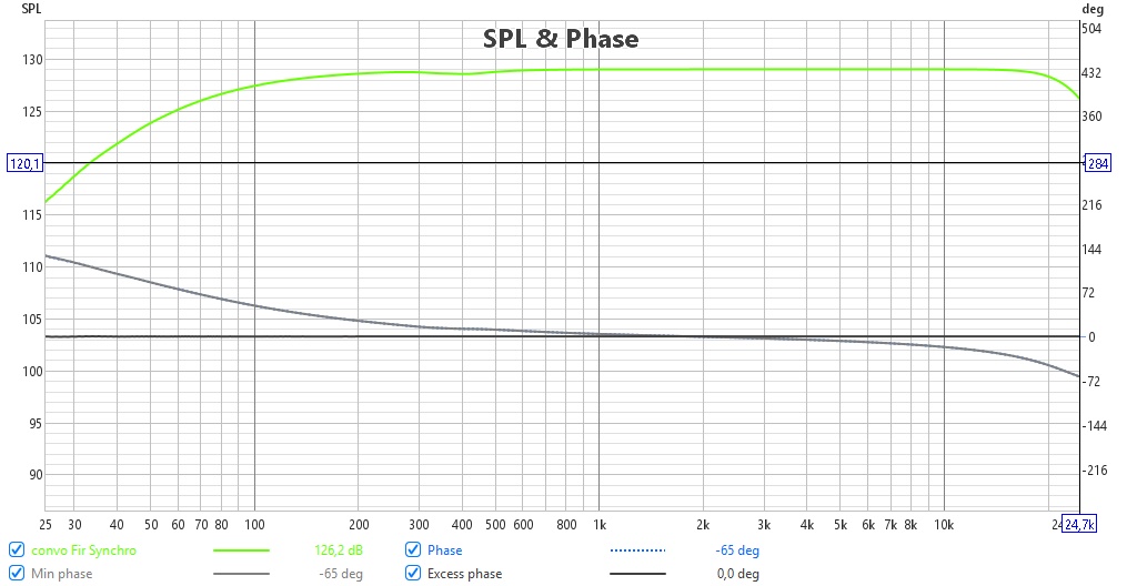

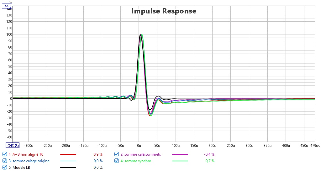

l'objectif est de réaliser une enceinte Multivoies avec les caractéristiques de Phase minimale d'un LB de référence qui aurait strictement la même bande passante .
pour visualiser plus facilement les defauts constatés sur les essais de filtrages FIR ,
j'ai modelisé tous les HP et réalisé plusieurs simulations plus ou moins alignées correctement .
la courbe noire correspond à la Phase minimale optimale à atteindre , les autres s'en approchent plus ou moins
en fonction du soin apporté au filtrage FIR:

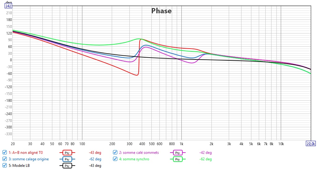

en suite je confirme par ce dernier graphe que la distorsion de phase d'un filtrage ne peut être corrigée totalement aux raccords que dans le seul cas d'un filtrage synchrone .
car après correction , seule la courbe de phase verte avec alignement de phases synchrones se superpose correctement à la courbe noire qui correspond a la phase minimale du LB de reference .
en bref , c'est le seul cas ou la courbe excess phase est plate aux raccords.
les autres alignements intègrent des defauts temporels de sommations plus ou moins importants  ....
