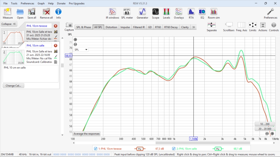

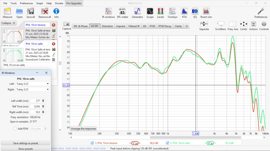

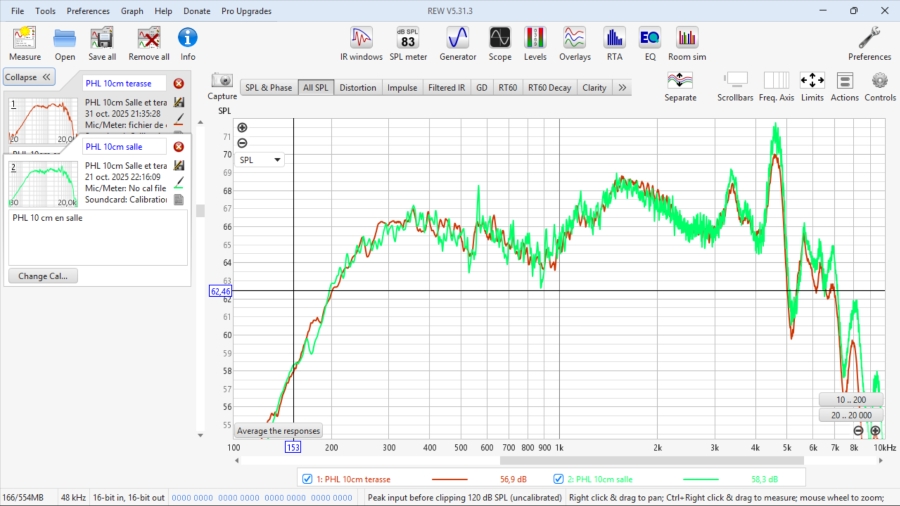

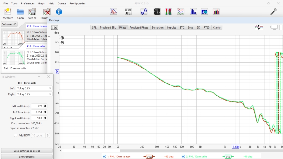

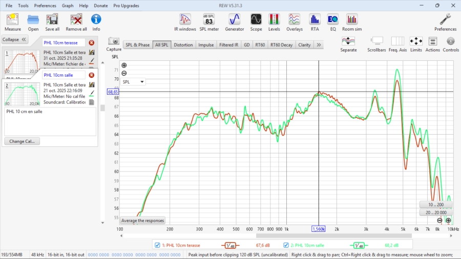

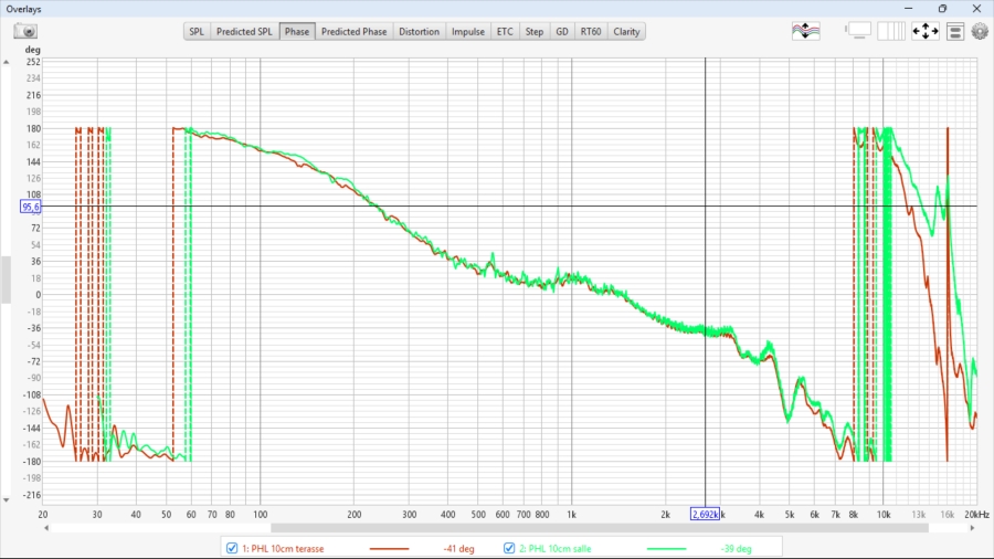

test d'affichage des graphes en Pieces jointes visiblement un peu trop flous dans les anciens messages...
mesures prox 10cm du PHL en salle et en terrasse :    (avec différents lissages et fenêtrage 10ms )
