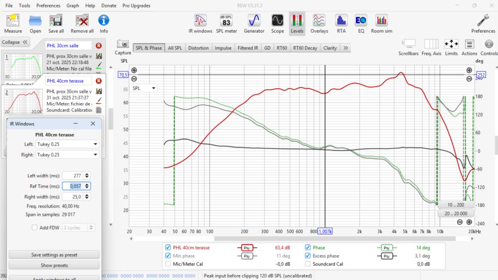

phases prox 40cm terrasse , lissage psy , fenêtrage 25ms :
la mesure à 40cm sur la terrasse est très propre mais elle n'intègre pas encore totalement l'effet baffle step .
