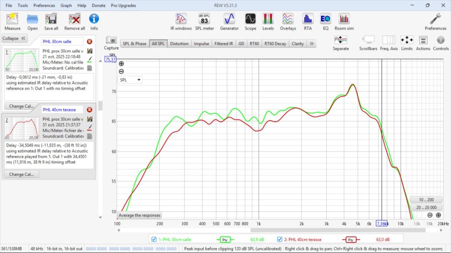

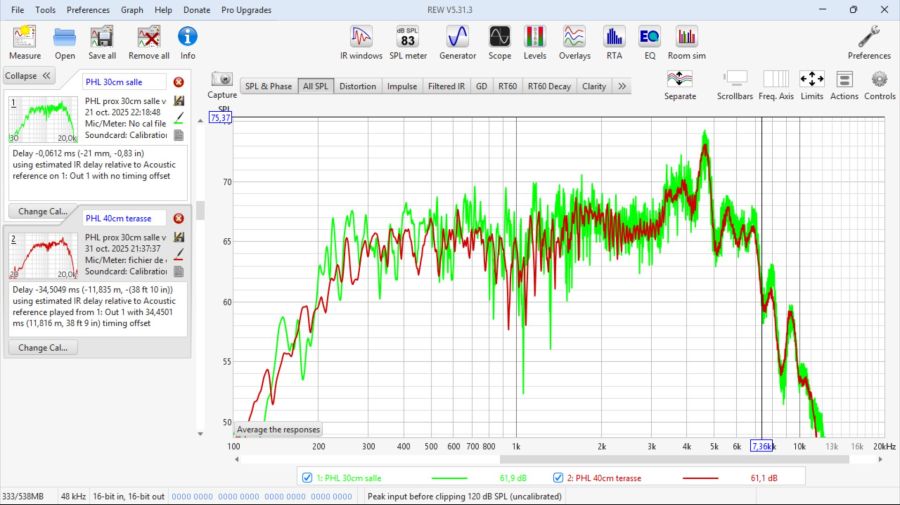

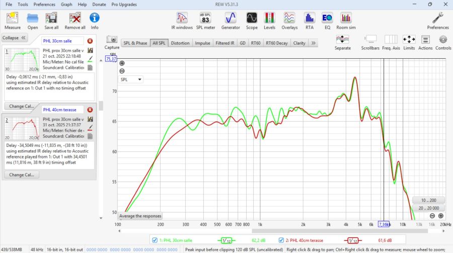

mesures prox du Phl à 30cm dans la salle et 40cm sur la terrasse :
graphe 1 sans aucun lissage ni fenetrage
graphe 2 avec lissage 1/12 et fenetrage 10ms
graphe 3 avec lissage Psy sans aucun fenetrage
