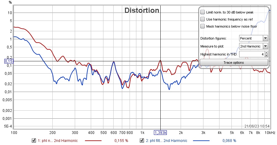

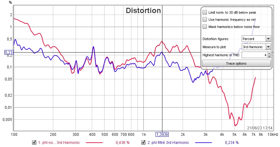

bonsoir Hervé ,
j'ai retrouvé quelques unes de mes anciennes mesures de distos PHL 1140 , H2 et H3 sur un Forum .
voici en comparaison des mesures de distorsions H2 et H3 du PHL 1140 réalisées avec un micro Earthworks M30 à un niveau SPL similaire (98db Spl  à 1m)
Hp non filtrés (courbe rouge) et filtrés en LR4 acoustique à 1.6khz (courbe bleue):
une analyse rapide confirme :
que la mesure H3 de ton PHL 1140 mesurée par l'Ecm 8000 est très proche de celle mesurée sur mes HP avec un M30.
la H2 faible du PHL 1140 (confirmée avec un M30) , permet de démontrer normalement, que les mesures H2 réalisées avec des micros Ecm 8000 sont fausses car la distorsion H2 des capsules ecm 8000 est plus elevée que celle du HP mesuré.
(très souvent constaté autour de 1% à 100 db)
visiblement ton micro ecm 8000 s'en sort pas trop mal à 100db même pour la H2 :-)
une mesure de distorsion du PHL filtré en 48db phase lin serait très intéressante pour voir si la H3 baisse encore plus qu'avec
un LR 24db/oct  (2R)
