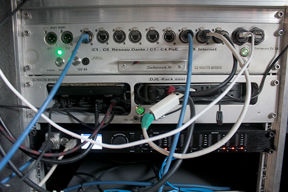

Voici ma "chaine hifi" =

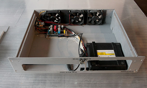

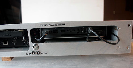

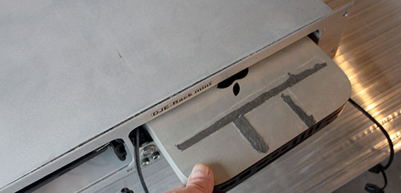

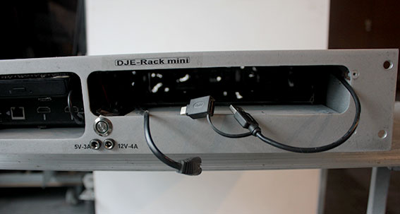

Mac mini modifié = j'ai retiré la carte WIFI, ajouté Flash drive 1To pour l'OS + 1 disque de 4to pour le sotckage. Tout tient dans le boitier. Ensuite j'ai enlevé la plaque noir dessous, mis une plaque avec ventilateur en place. Le mac mini est monté dans un boitier Rack de ma conception. Le boitier rack offre 3 ventilateurs pour vider l'air chaid, une alim 12volts pour 1 écran et 5 volts pour divers.
Sur le Mac, Itunes ou musique lit mon DD
Dante Via pour la carte son = Aggrege device
1 switch programmable type Cisco
Ampli avec processeur et réseau
Le tout relié au switch
J'ai plusieurs pièces et travaille dans l'audio, pour plus de confort,une console 32 pistes est dans le réseau ainsi qu'un carte son pour divers opérations.
Aucun câble audio hors mis les câbles HP et ethernet.
Les seuls câbles analogiques sont pour relier une source analogique type CD, guitare etc.
Le routing se fait via Dante controller
Sur le Mac mini est relié 3 écrans, le premier donne le visuel de la table de mixage = gestion des volumes à la souris ou doigts (écran tactil) / Second écran = Le visuel de la musique qui passe avec jaqutte etc. Le 3em ecran est pour travaillr, regarder un film,le net etc.
