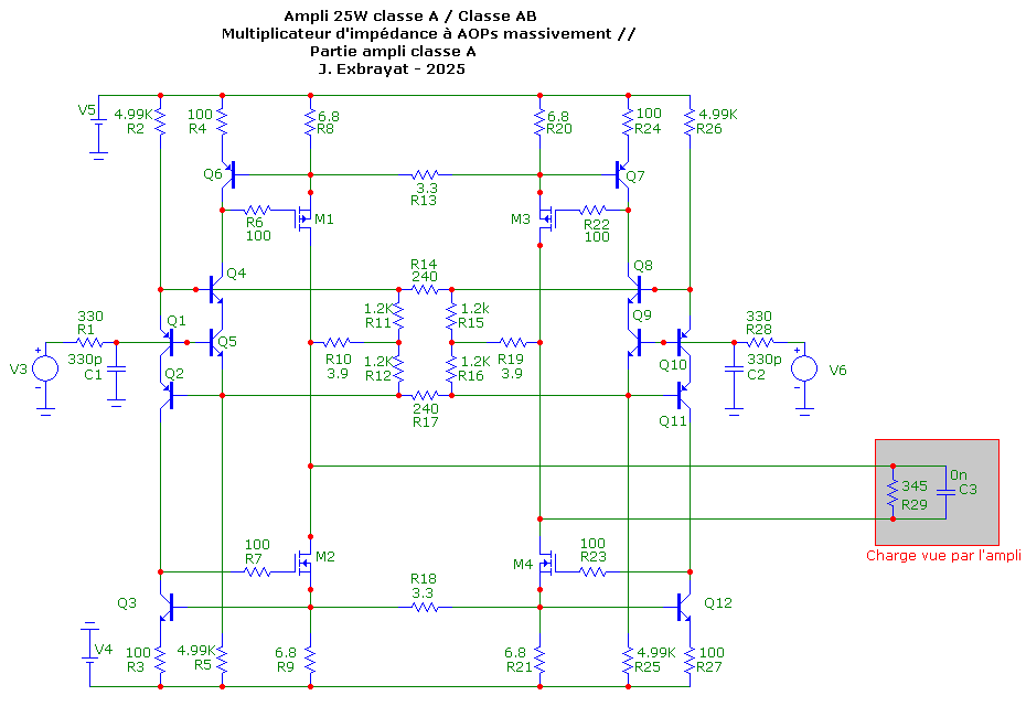

Revirement complet pour la partie ampli classe A.
J'étais en train de faire une conception sur un 30W avec une architecture super symétrique nouvelle et vu les résultats objectifs trouvés j'ai décidé d'embarqué cette structure dans cet Hybride pour la partie ampli classe A.
Rappel de l'épisode précédent : le multiplicateur d'impédance prévu multipliait la charge vue par l'ampli pour atteindre une valeur de 345 ohms avec un rapport de résistance de 3.9 ohms (ampli classe A) sur 0.08ohm (112 AOP en // avec 10 ohms chacun).
Là on garde juste ça mais tout l'ampli classe A est revu.
Voici le schéma simulé :
C'est toujours un ampli différentiel flottant à couplage direct mais cette fois avec une architecture nouvelle à la mode super-symétrique. Il faut voir cette structure comme deux amplis différentiels, chacun à symétrie droite-gauche, eux même imbriqués en symétrie haut-bas. Si on découpe le schéma en quatre partie en centre comme un gâteau, nous avons 4 pôle d'amplifications.
Chaque pôle est un simple étage à collecteur émetteur commun (Q5 pour le pôle en haut à droite) attaquant un circuit multiplicateur de courant (Q6/M1) peu ou pas usité dans un étage de sortie audio. Toutefois, dans chacun des deux amplis différentiels, les multiplicateurs sont couplés pour former un multiplicateur de courant différentiel (Q6/M1 - Q7/M3) de gain assez modeste mais de haute précision comme on le verra plus tard dans les simulations qui seront présentées.
La CR est constitué du réseau de 6 résistances au centre du schéma contrôlant le gain en boucle fermée chaque pôle d'amplification de l'ampli.
Il n'y a aucun réglage à prévoir. Les transistors MOS n'entrant pas dans les calculs d'offset ni de courant de repos.
Les multiplicateur d'impédances (pas sur ce schéma) vont se brancher sur les résistances de 3.9ohms (R10 et R19).
Pour les simulations, la valeur de charge utilisée est bien-sûr 345 ohms qui est la valeur de la charge vue par l'ampli avec ses multiplicateurs d'impédances branchées.
