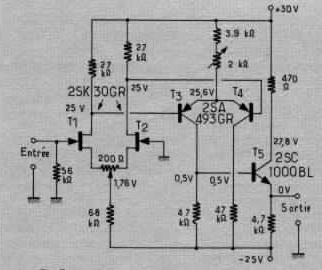

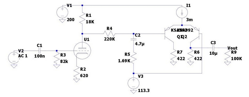

Le schéma du fichier n° 3 :
Position filtre, donc. Même type de polar que le n°2
Citation :RM8
on utilise normalement la pola de type "Emiter bias" avec les bases à 0V.
A 0V par rapport à quoi ?
Rappel de la structure de base d'un préamp Kaneda : Faudrait peut-être pas trop lui expliquer comment on polarise un différentiel...
