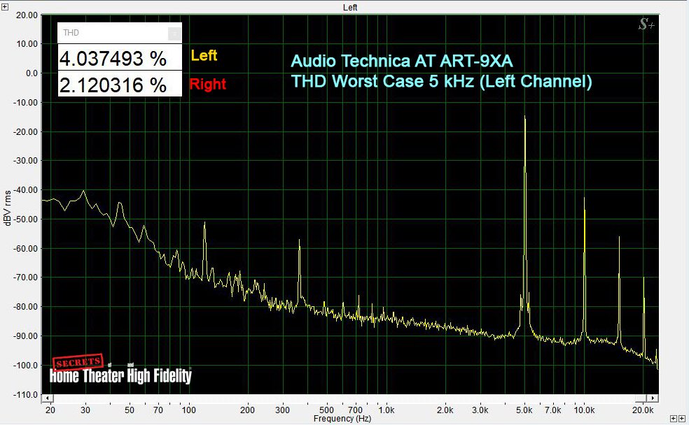

Citation :Pour les sources de la cellule, voici : Mais de toute manière et comme toujours, quand il n'y a pas de mesures, ça ne te va pas. Et quand on t'en donne, ça ne va pas non plus.  [Image: biggrin.png]
Sauf celles qui vont dans ton sens, évidemment...
https://hometheaterhifi.com/reviews/viny...es-review/
Et re-voilà, qu'est ce que je disais : ton sport favori ! Pourrir tes têtes de turc préférées  Big Grin
Je remets quand même ce que tu n'as pas commenté, dès fois que je prendrais les autres pour des jambons ...
Citation :[Image: attachment.php?aid=46037]
Ce qu'on peut dire objectivement de ce graphique, c'est que le spectre de disto affiché est globalement élevé, mais aussi qu'il est en dégradé H2 H3 H4 régulier,
ce qui, d'après les grands audiophiles expérimentés qui ont écrit dans nombres de revues prestigieuses du genre, procure une sonorité "agréable".
"agréable" donc bien une sorte de "coloration" plaisante ajoutée à l'original.
Mais le produit d'harmoniques H2 (10k) H3(15k) H4 (20k) (de la cellule, ou du bras particulier (géométrie), du prépré/RIAA
ou du disque test en lui-même, voire une combinaison des quatre) ne fait a priori pas partie du signal original avant gravure.
Ces harmoniques "parasites" (même bien ordonnées) générées à x étape vont s'additionner à celles contenues dans les timbres,
dans la signature sonore des instruments enregistrés, ça en revanche c'est une certitude.
Et pour que ce ne soit absolument pas reconnaissable à l'écoute par rapport au master, il faudrait que la DHT ajoutée soit contenue bien plus bas que 2 ou 3 %.
Ici, il y a bien un lien probable à faire entre mesures et écoute.
