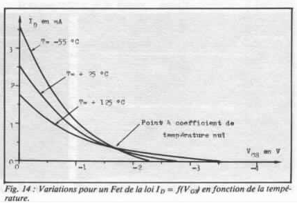

Citation :jacquese
Pour un FET c'est aussi sur une base de 2.2mV/°C mais c'est diminué par un terme comprenant le fameux rapport ID/IDZ. IDZ est le courant pour lequel le FET présente une invariance thermique. Hélas c'est souvent très en dehors de la zone d'utilisation.
