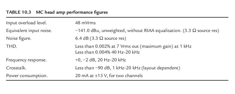

Citation : RM8
Lui par contre ne publie pas que des simus SPICE, il publie des mesures de cette alimentation à base de 317/337, donc a priori il l'a bien mesurée :
C'est vrai que je ne l'avais pas fait...
https://forums.melaudia.net/showthread.p...#pid228538
Des mesures de bruit d'une alimentation avec des 317/337, quel scoop ! Le 317 est commercialisé que depuis 49 ans, le 337 avant les années 80, des fois qu'on ne les aurait pas mesurés depuis... c'est une plaisanterie ?  Big Grin Ou encore une de tes méconnaissances en électronique ?
Citation :RM8
Ainsi que les perfs de bruit en sortie de RIAA, étage MC inclus :
-89dBu à la simul, qu'il ne montre pas.
.pdf   D.S. prepre + RIAA .raw.pdf (Taille : 22,07 Ko / Téléchargements : 93)
Et surtout, on fait comment
Et bien on monte le circuit de D.S , et on écoute.
Puis on  écoute un autre circuit, comme ceux précités par exemple qui rivalisent sans problème aux niveaux des mesures.
Puis, on dit celui que l'on préfère.
