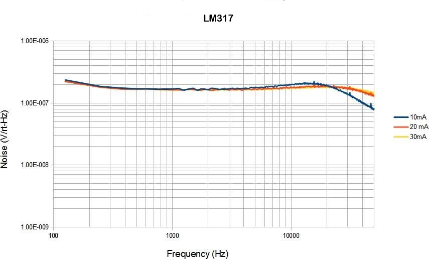

Le PSRR s’exprime en dB. C’est la capacité du circuit à rejeter les variations de tension de l’alimentation, et non le bruit de l’alimentation, qui s’exprime en V/√Hz.
À ce propos, regarde le joli bruit que nous donne le merveilleux LM317, pour 10, 20 et 30mA de charge : 180 nV/√Hz en moyenne entre 100Hz et 50Khz. (Steve Hagement, de chez H.P)
Very atrocement awful, isn’t  it ?  Big Grin  Tu comprendras peut-être pourquoi ce type de régulateur n’est pas bon pour des circuits à très faible bruit, à moins de lui associer un multiplicateur de capacité ou un autre circuit de régulation, et encore...  des fois que les mesures rejoindraient (pour une fois) les oreilles…  (de ceux qui veulent bien entendre et comparer)

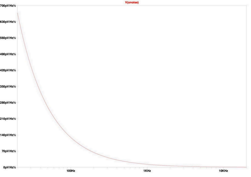

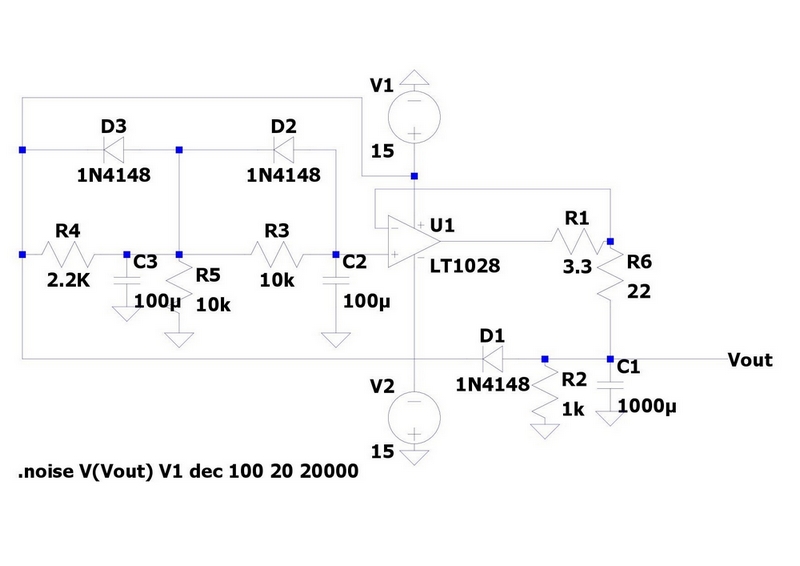

Maintenant, regarde ce qu’une alim silencieuse est capable de faire : des fois que ça serait un peu mieux. Tu peux prendre le +-15V en sortie des 317/337 si tu veux.
 12V en sortie pour 12mA. Là aussi, il suffit de la monter, et d'écouter. Le bruit d'une alimentation à LM317/337 seuls se retrouvera sur l'étage d'entrée, en Angleterre comme chez nous.
