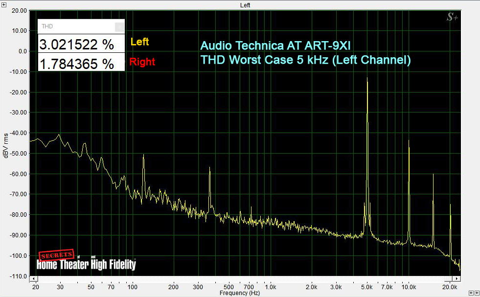

Citation :RM8
De mémoire, mastro a fait des mesures de disto, à plusieurs Kilohertz, et elles n'atteignaient pas ces valeurs.
Moi, je te donne celles trouvées sur le net, avec un analyseur de spectre, pour le modèle ART-9XI. Et il m'étonnerait que l'AT-OC9XSL distorde moins...  sauf si le prix est proportionnel à la distorsion chez AT. Même pointe et cantilever.
Et le lien complet :
https://hometheaterhifi.com/reviews/viny...es-review/
