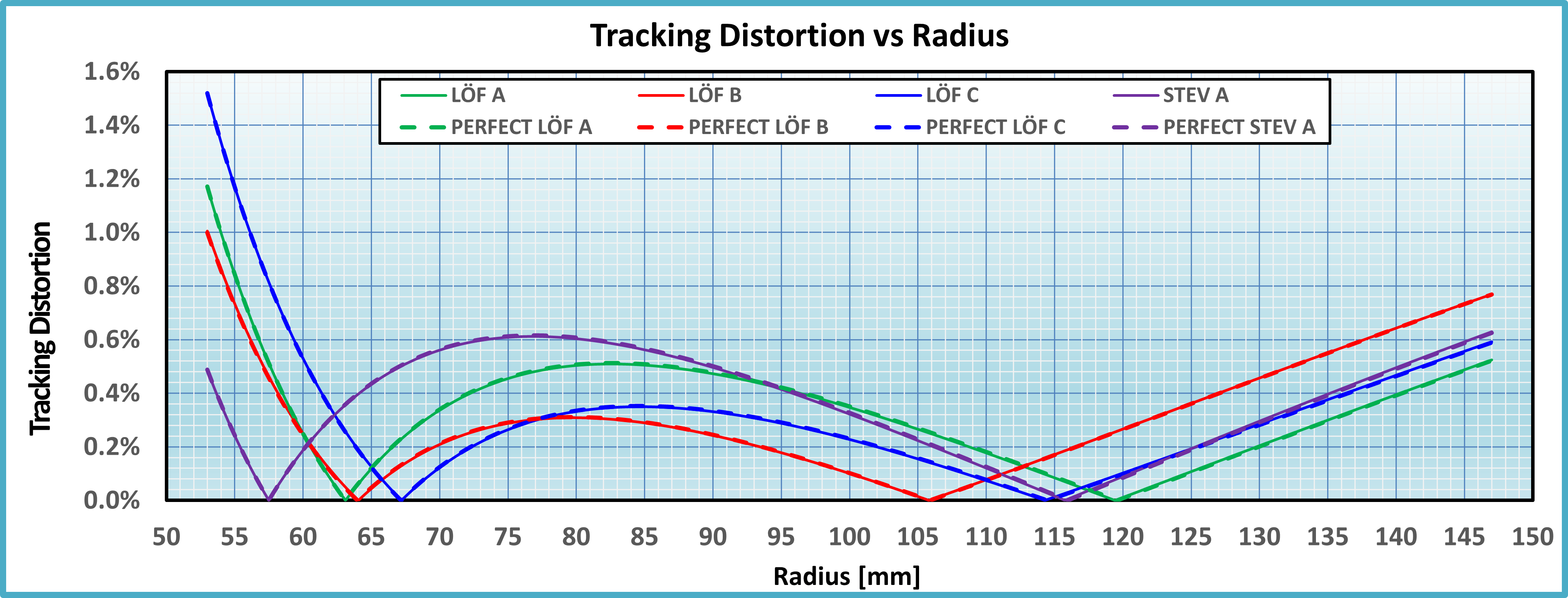

[Image: attachment.php?aid=45522]
Décidément ... et tu parles de précision ? Les personnes sérieuses citent leurs sources. D'où sors-tu donc ce graphique ?
Parce que ce graphique n'a pas l'air exact, semble imprécis et comporter plusieurs erreurs.
Voici un graphe correct tiré de la feuille de calcul Excel de Graeme Dennes, qui représente le juge de paix en la matière
car les formules y sont correctement mises en forme, cela a été vérifié par des personnes "sérieuses", j'ai deux génies d' Excel dans mon entourage :
On y voit en particulier que le profil Stevenson a son minimum de disto en fin de face à zéro vers 57.5 mm, et non sur 60 comme dans ton croquis.
Ce dernier est incorrect car la disto de tracking y remonte après 60 mm, et atteint même dans les 0.4% vers 57.5 mm,
ce qui ne correspond clairement pas à l'objectif du Stevenson ... Sad Sad Sad
D'autre part, les pourcentages de disto semblent grandement exagérés sur ton dessin, une Planar3 à près de 0.95% de disto de tracking juste en dessous des 80 mm de rayon, ...
je pense que les ingénieurs de Rega ont quand même mieux bossé que ça ! Big Grin
Pour référence : théoriquement, avec le bras Rega en Stevenson tu devrais logiquement même trouver une erreur de tracking au max moins élevé qu'avec le bras Technics (lui aussi en Stevenson).
