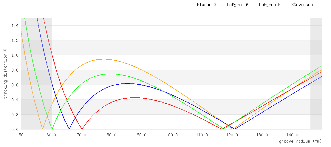

La même réflexion d'ailleurs pour l'AT-OC9XSL installée sur la Rega Planar3 (bras avec une réhausse, feutrine d'origine et VTA de départ contrôlé),
où le profil constructeur est en fait lui aussi un Stevenson.
Pas exactement. Décidément… Le profil constructeur du bras RB300 (monté sur la Planar 3) est proche du Stevenson, mais pas identique.
Proche, mais pas identique, c'est peut-être ça, la différence entre la précision standard et la précision tout court ? Big Grin
 De plus, sa masse effective est de 11,5gr, mieux appropriée que les environ 17gr de ton bras avec son nouveau  porte-cellule.

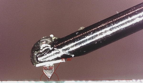

Et pas besoin d'un microscope pour voir le profil de tête du diamant dans le sillon de côté  ...
C’est une plaisanterie ? Désolé, mais à part un pâté, je ne vois pas grand-chose…
Par contre...
Des fois que ça serait différent…  A partir de là, on peut bosser. Ou pas, car il n'y a que 0,26° d'écart avec ton qualificatif préféré, l'optimum.
Combien tu trouves sur ta cellule, avec ta précision ? Tongue
