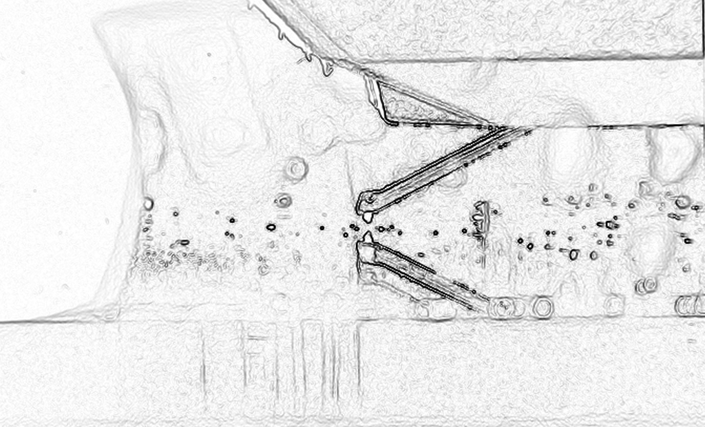

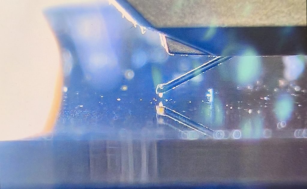

Comment place-t-on un diamant de cellule sur un vinyle avec la plus grande des précisions possible ?
Et bien, en utilisant des outils de la plus grande précision possible. Ça me semble logique. Il parait même qu'avec un microscope, on voit mieux les petites dimensions qu'avec une loupe...
Le rapporteur imprimé, avec ses limites bien connues de précision, avec mes yeux à bonne vision de près et les lunettes +3 pour le réglage de l'overhang en observant où se pose le diamant en lumière rasante, répond pour moi à ce besoin de grande précision. C'est dit, donc nul besoin pour toi de continuer, sauf ... si tu voulais faire croire que tu ne comprends pas ce que je dis !
Et pas besoin d'un microscope pour voir le profil de tête du diamant dans le sillon de côté  ...
J'ai déjà fait de premiers essais de photos sur la partie acrylique nue du rapporteur de test, sans grossissement supplémentaire :
Rappel, le tube en bore fait 0.28 de diamètre je crois ? si ton écran d'ordinateur est bien calibré ça devrait donner dans les 5 mm sur ce dernier.
Avec en plus une bonne loupe asphérique x 10 ou un objectif macro, j'arriverai à mes objectifs, ne t'en fais pas !
