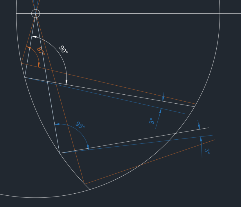

Une erreur d'angle ouvert (par ex 93°) rend effectivement caduque tous rapporteur d'arc si elle n'est pas prise en compte.
Par contre une erreur de -3° en "zenith" (87°) conserve deux points nuls sur le parcours d'un rapporteur à arc. Même si ces deux points nuls se retrouvent en dehors des sillons du disque, le réglage initiale de l'angle de la tête par rapport à l'axe du bras/coquille reste viable et permet de conserver un compromis relativement correcte pour tous les autres points de l'arc où le segment de la pointe ne sera, de toutes façon, jamais // au rayon du disque (hormis si le bras est du type tangentiel)
cdlt,
PS: Compte tenu de la longueur d'un segment d'une pointe, qu'en est-il réellement de l'impact sur le déphasage en G/D d'un sillon ?
