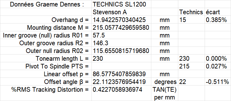

Si je me base sur les chiffres constructeurs de ma platine, vérifiés par le collègue du binôme,
voilà ce que cela donne avec un alignement Stevenson, la comparaison entre calculs exacts et données fabricant
montre que ce dernier semble très honnête :
Mais de là à entendre les 0.11 degrés d'angle d'erreur de piste restants, ...
Avec un bras plus long dans le cas d'un alignement "perfect" on a évidemment moins d'erreur de piste, mais :
https://www.stereophile.com/content/arc-...try-page-4
Citation :La question de savoir si l'amélioration du LTED* apportée par un bras de 12 pouces justifie sa masse effective plus élevée et sa rigidité réduite en flexion et en torsion
a toujours été une question d'appréciation. Ces (les) chiffres montrent qu'à moins d'un alignement très précis d'un bras de 12 pouces, même cet avantage peut être facilement gâché.
* LTED : lateral tracking error distortion
