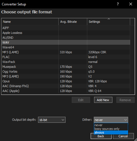

Une version downsamplée 16bit (ce qui est du gâchis, de mon pont de vue, mais peut trouver destination pour gravure de ces fichiers sur support CD ancien), elle, aura obligatoirement besoin d'ajout de dither en plus du filtrage du bruit DSD.
Ce que permet de faire correctement foobar à la conversion :
