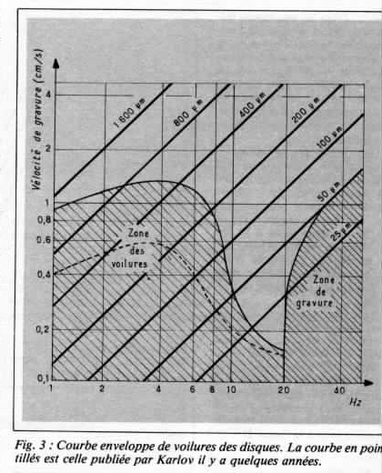

Suite au document fourni dans ce fil par 6336A (merci à lui), on peut examiner le paramètre "vélocité de voile" et se rendre compte de son maximum vers 2-3Hz à 0.6 cm/s
On observe aussi que dans la zone conseillée pour l'accord vers 10-15Hz cette vélocité est la plus faible, vers les 0.2 cm/s, mais qu'à 6 Hz comme dans mon cas cela remonte(rait) vers les 0.35 cm/s soit presque le double. Un accord à 7 ou 8Hz serait donc de ce point de vue, plus satisfaisant (toujours en se basant sur le même graphique)
En effet. Courbe de Karlov, à l'époque chez Shure. Elle est optimiste. Mais j'ai également posté un autre document, plus récent celui-ci :
Nous ne sommes plus à 0.6cm/s vers 2-3Hz (pointillés, Karlov) mais à 1,4cm/s (trait plein). De même à 6Hz, nous sommes à 1,2 cm/s (au lieu de 0.2).
Et l'on voit très bien que l'accord le plus satisfaisant se situe vers 10-15Hz. Il vaut mieux ne pas trop chatouiller les 15Hz, car on approche de la zone de gravure.
La très grande majorité des Fr bras-cellules se situe dans la zone 6-8Hz. C'est trop bas.
Sur les disques légèrement voilés (ils le sont tous plus ou moins) et surtout, ce qui est logique lorsque la pointe se situe vers le début de chaque face, le palet presseur ne pouvant pas rattraper, un accord à 10Hz par rapport à un à 6Hz s'entend immédiatement. Tout est plus clair, net, précis, dynamique... et ce d'autant plus que l'ensemble platine-bras-cellule est de qualité.
Ceci permet également des jugements trop rapides, sur telle ou telle cellule ou tel et tel bras.
