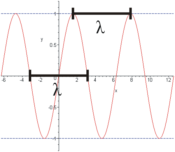

Citation :œdicnème
Ceci n'est pas une sinusoïde.
Définition : On appelle sinusoïde une courbe représentant les variations de la fonction sinus ou cosinus. Ce qui est le cas ici.  Je comprends pourquoi tu es fâché avec les maths.
Citation :JCB
C'en est une, par contre ce qui est dénommé longueur d'onde (Lambda), ne l'est pas. Il s'agit de la période T du signal. Rapportée sur l'axe des abscisses le temps ne peut correspondre à une longueur (d'onde dans ce cas) .
Absolument, la longueur d’onde étant une distance. Ci-dessous il n’y a rien indiqué sur l’axe des abscisses. Donc, on peut parler de période si nous avons le temps en abscisse, ou de longueur d’onde si nous avons la distance. La longueur d’onde étant la célérité du son dans l’air multiplié par la période.
Citation :boris
Et bizarrement, ce 3 cm nous fait du 20 Hz audible alors qu'une Onken W avec 2 38 est bien incapable d'en faire audible, vas comprendre........
Qui a écrit qu’il n’était pas audible avec les 2 x 38cm ?
Tu peux placer le caisson Onken dans 20m², tu auras du 20Hz audible. Le problème, c’est qu’avant de se former, l’onde aura tapé x fois sur toutes les parois de ta pièce, puisque 17m lui sont nécessaires, et traversée en partie celles-ci pour le plus grand bonheur de tes voisins.  À partir de là, comment cette onde arrivera à tes oreilles, ou à ton micro ?
Maintenant, en ce qui concerne l’audibilité du 3cm à 20Hz… Il va falloir le coller contre l’oreille… notions de puissance et de pression acoustique.
