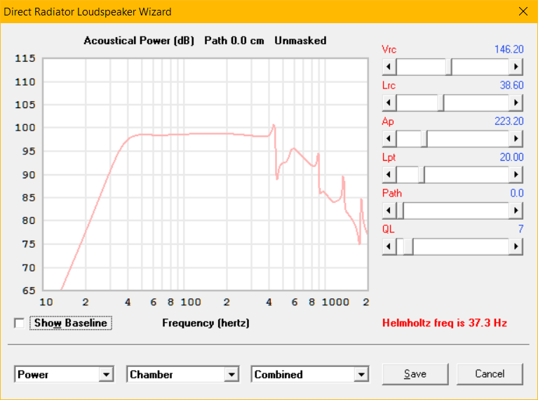

(31/12/2024-10:58:39)œdicnème a écrit :
(31/12/2024-00:04:05)Rico38 a écrit :
(25/12/2024-12:11:58)tubelectron a écrit : L'intérêt est la réduction du volume de boîte VB d'un facteur deux.
Mais aussi une baisse de la FS de 3 Hz.
Par contre on perd 3 db de rendement.
Le doublement de la masse mobile de l'Isobaric
permet, pour une même fréquence de résonance,
une réduction de moitié du volume interne du coffret.
C'est son intérêt mais il n'est pas gratuit.
La surface émissive est celle d'un seul haut-parleur.
Pour une même tension d'entrée,
la perte acoustique est de 6 dB.
En parallèle, 88 db pour 1,42 V et 99 db pour 2,83 V sous 4 R
Autant prendre un ampli 4 R
deux 18" dans 146 L + évent
[Image: BR-iso.png]
