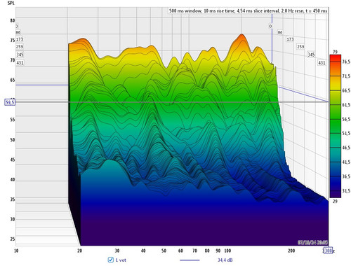

decay Pe Gauche de la mesure du 7 octobre 2024 :
c'est deja mieux qu'auparavant , mais ca peut encore etre amelioré à 54hz :
![[Image: dpDOqSp.md.jpg]](https://iili.io/dpDOqSp.md.jpg)
waterfall pe Gauche :
![[Image: dpDOnRI.md.jpg]](https://iili.io/dpDOnRI.md.jpg)
waterfall pe Droite :
![[Image: dpDOoNt.md.jpg]](https://iili.io/dpDOoNt.md.jpg)
dernieres EQ avec filtrage grave et sub lr4 90hz (avec cibles lr4 acoustique 100hz):
![[Image: dpDOflR.jpg]](https://iili.io/dpDOflR.jpg)
fichiers de simu vituixcad du 8 octobre 2024 :
