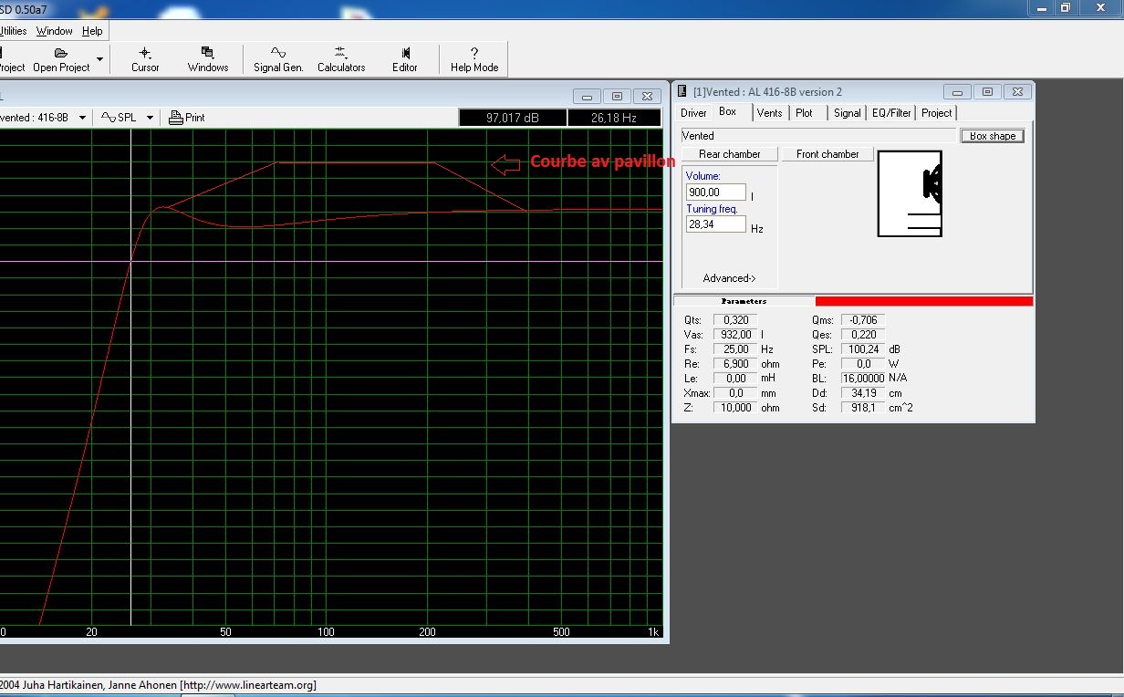

Bonjour Bruno,
Euh moi c'est Eric.Wink
Nous obtenons de bien meilleurs résultats avec les 416-8B ce qui est normal au vu de leur grand VAS.
Tout d'abord je suis parti des nouveaux paramètres ALTEC revus en 1980 par eux-mêmes avec un BL de 16 originel.
Ce qui donne un nouveau SPL de 100 dbs pour un HP.
Ci-joint la courbe qui n'est pas mal pour 900 L.

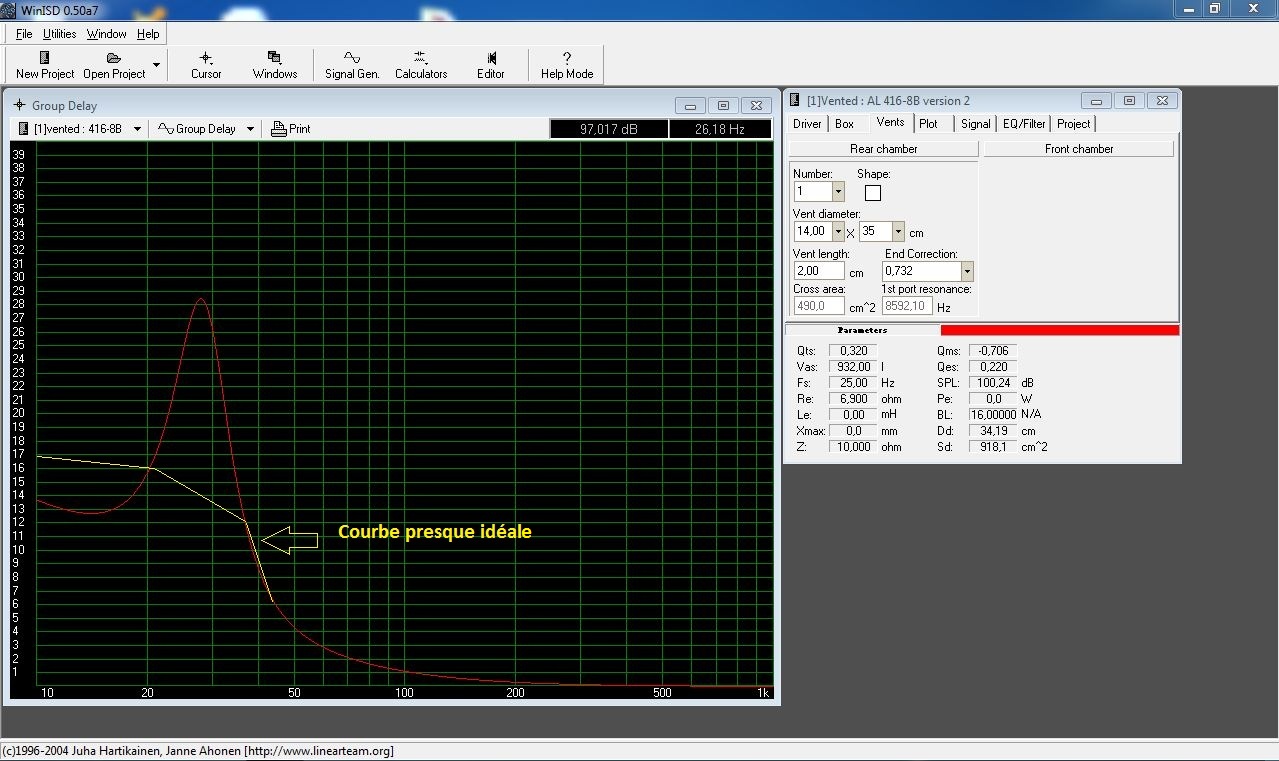

La courbe de groupe délai a une belle bosse mais que j'ai volontairement poussée dans le bas du spectre pour éviter la remonté de celui-ci dans les fréquences audibles.

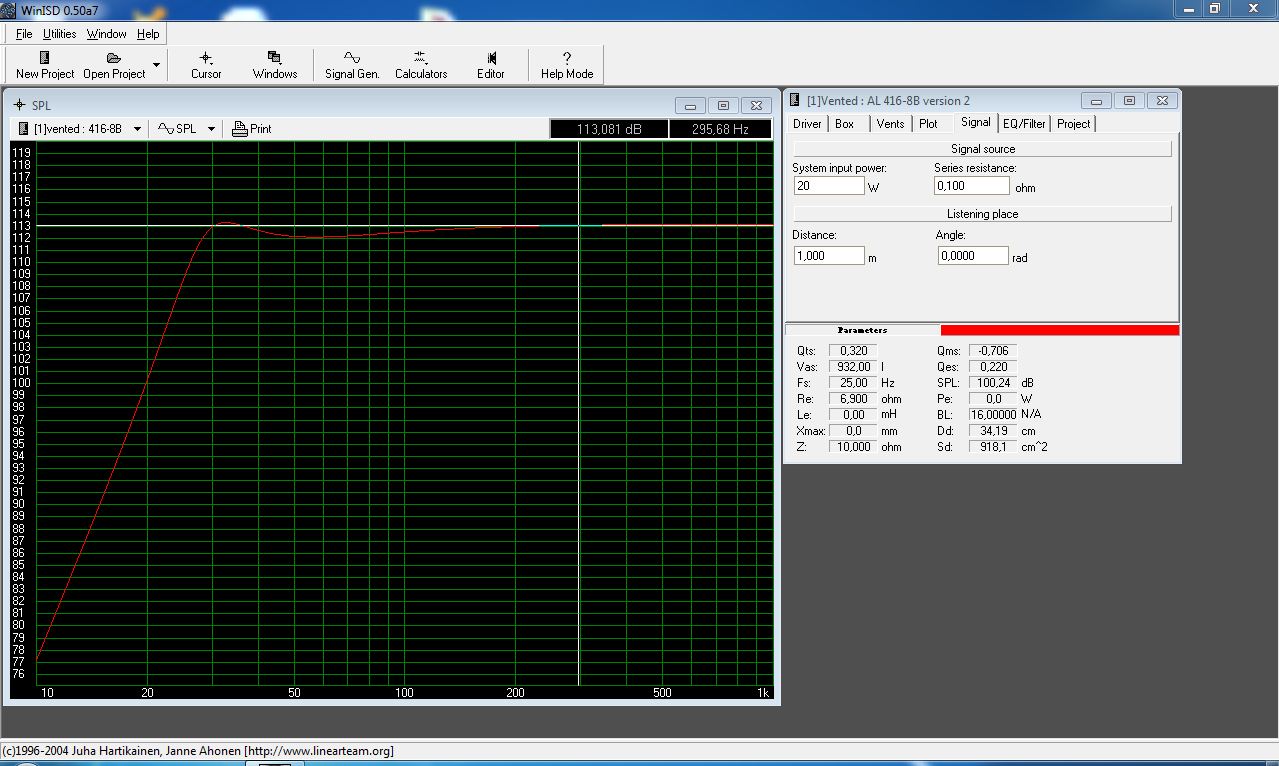

Puis pour 20 watts le niveau SPL de 113 dbs confortable.
Poste suivant avec 2 hp's.
