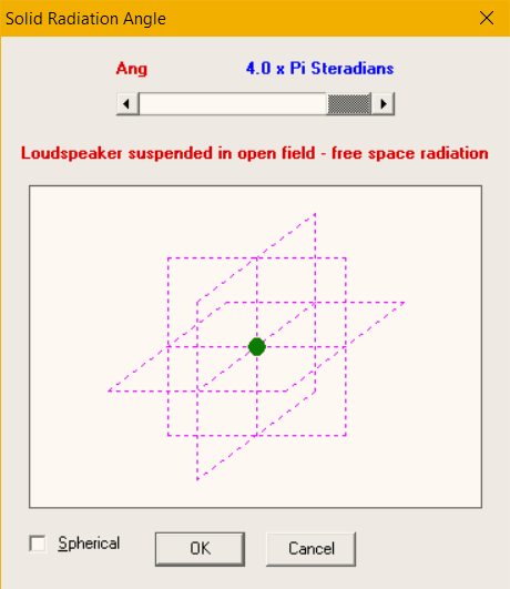

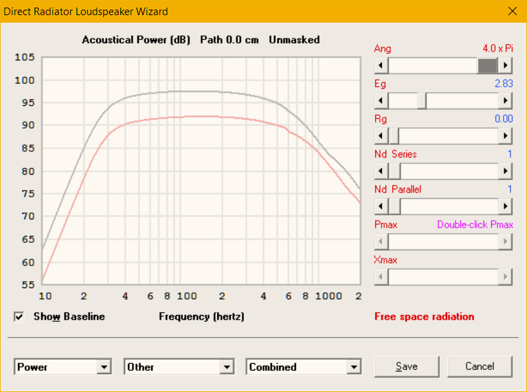

(10/03/2024-01:32:37)boris a écrit : Huh
[Image: 06q1.png]
[Image: 8rzi.png]
Wink
oui c'est un 4pi et alors ?
Je te répète qu'en pratique ,
le rayonnement d'une petite enceinte éloignée de toutes parois , est de 4pi sous la fréquence du baffle step et progressivement de 2pi seulement qu'au dessus  de la fréquence du baffle step...
Si tu contestes dit le avec des arguments écrits.. ;-)
