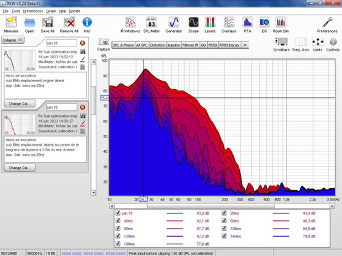

93,3-77,6 = chute de 15,6db  (160ms)
quelle chute avec des avec des EQ : ? (à rechercher dans des anciens mdat)

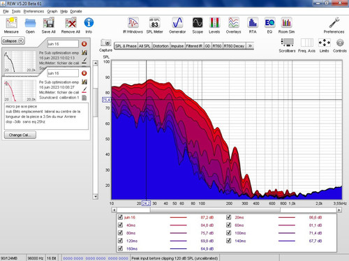

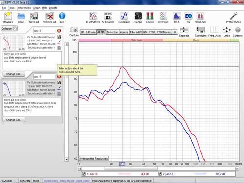

position Sub deplacé de 50cm en position laterale centrale , sans aucune correction eq :
[Image: JVxShtp.md.jpg]
87,2-64,9 = chute de 22,3 db (160ms)
22,3 - 15,6 =  6,7 db de chute en plus sur (160ms)  , c'est mieux avec moins de resonances ou de room gain dans la salle...
