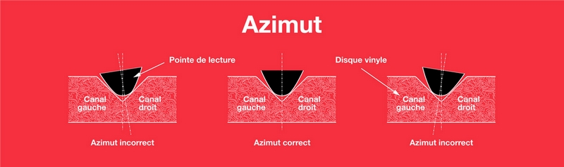

(14/02/2024-13:56:04)ketalar a écrit : Pour moi, l'azimut est la direction du bras dans le plan horizontal, le fameux "offset angle".
D'après les photos, tu parles plutôt de l'assiette ; ça penche "à gauche" ou "à droite".
Ne t'inquiète pas pour moi, j'ai le miroir (de dentiste mais sans manche ;-) et les piges.
Cdlt,
L'essentiel est qu'on se comprenne, le miroir de dentiste convient parfaitement : je parlais donc de ceci :
