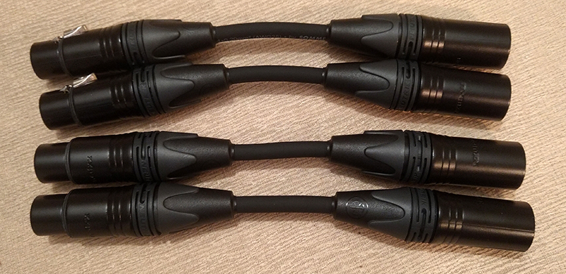

Version 14b sur câble, résistances 1K et 128 ohm stock 1% triées à 0.1%
16 résistances en tout.
Mise en place, RAS. Le job (-19 dB) est fait de manière professionnelle.
Il n'y a d'ailleurs rien à écouter dans un atténuateur à résistances "correctement" réalisé Wink
Cela permet d’attaquer le DSP en entrée AES/EBU à niveau nominal, et donc de prévenir toute "perte de transparence", cheval de bataille des détracteurs des filtres numériques
