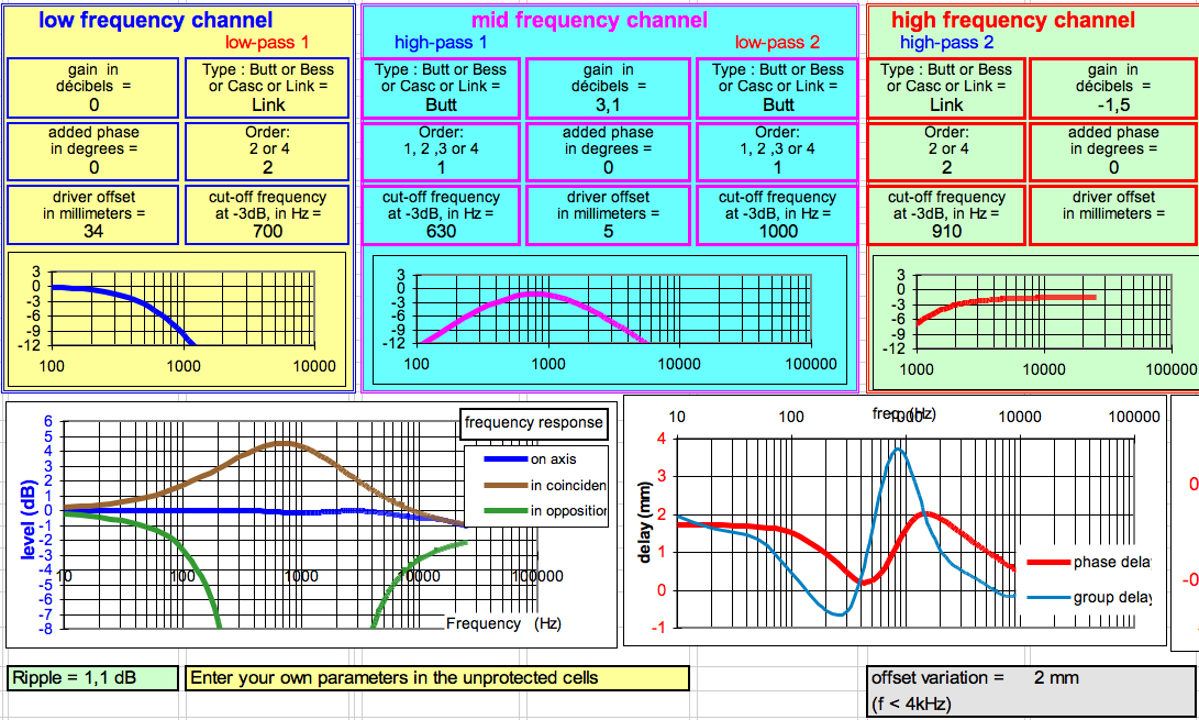

Bonjour Jean-Michel,
"La courbe en co?ÿncidence d'une enceinte avec haut-parleur relais est catastrophiquement mauvaise."
Les hp ont un écart successif de 90¨?, cela donne une bosse de la réponse en co?ÿncidence de 7,6 dB pour le Baekgaard passif, et de 6 dB pour la version active. En la tweekant un peu, on peut la réduire vers 4,5 dB sans altérer significativement la réponse en amplitude et en phase.
C'est pas Bysance, mais bon, un léger soulagement dans une acoustique délicate ?
