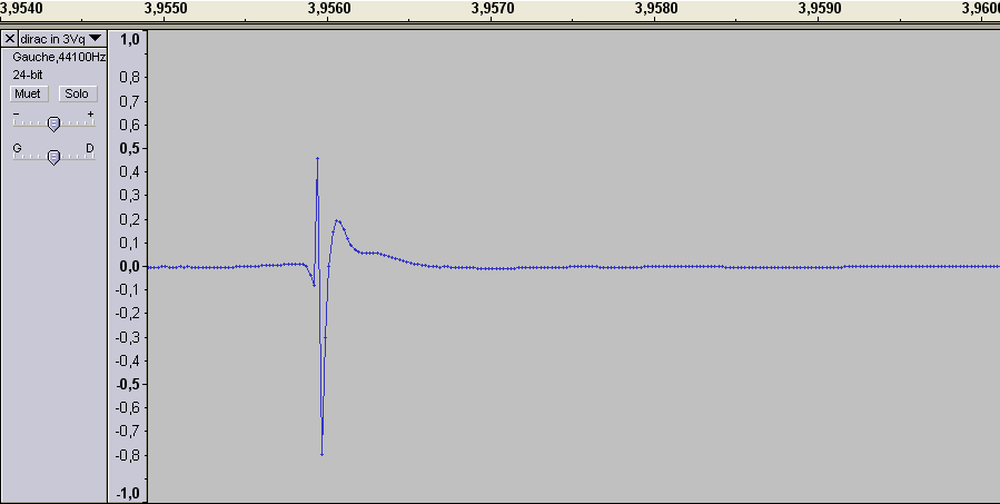

Bonjour Jean-Michel,
Pas évident, en trois voies, d'obtenir une bonne réponse impulsionnelle.
Mais qu'est-ce qu'une bonne réponse?
Pour exemple, celle jointe d'un filtre en trois voies, 24 dB / oct, fréquences de coupures 350 Hz / 3 kHz.
Qu'en penser?
