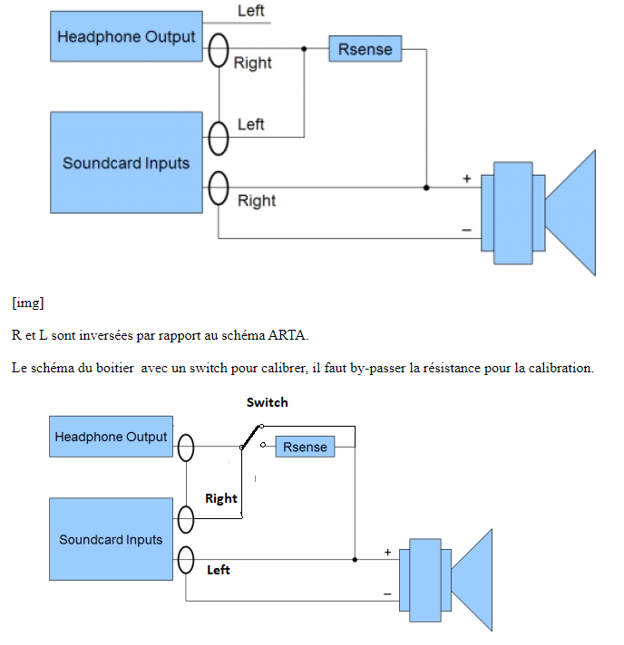

RE: REW meure TS
bonjour j'ai trouvé ce schéma sur le Net dite moi si ce schéma est correct et avez vous de remarques
Pour la résistance quelle puissance mini
