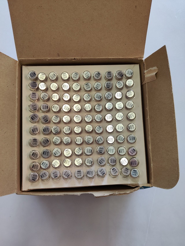

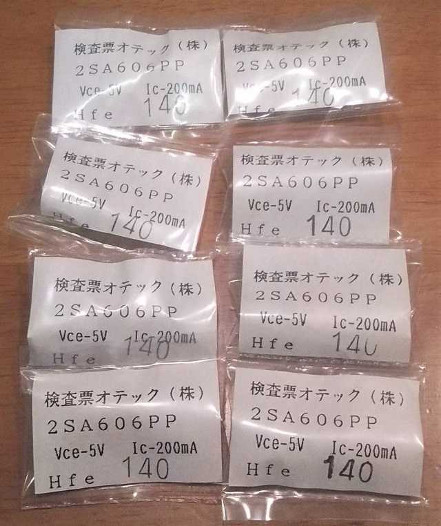

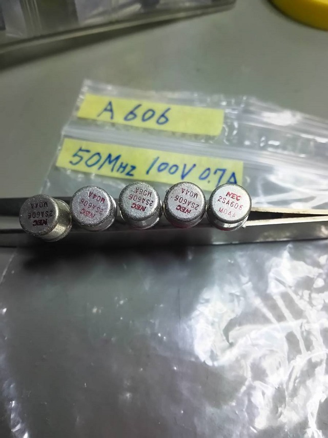

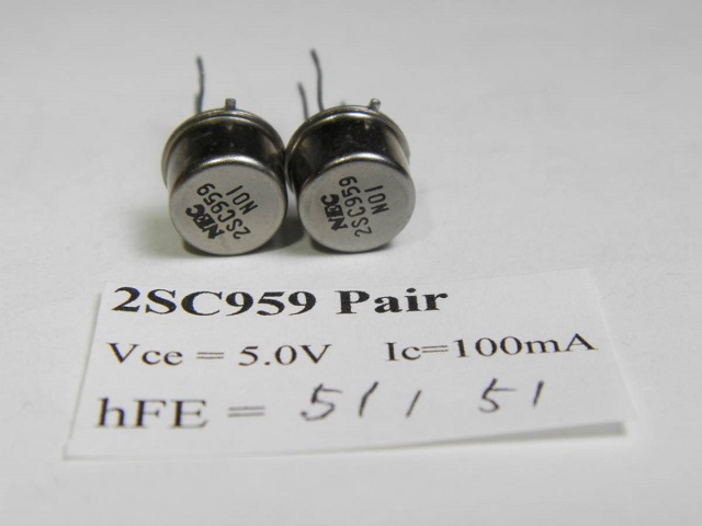

Avec de la patience, on peut dégoter quelques transistors proches en valeur de hFE, ce qui est un bon début.
Toutefois, Kaneda sélectionne également les transistors sur d’autres critères, et en 2023 ça devient (très) difficile de trouver des paires « parfaites ». Sauf à tomber sur un lot de transistors de même référence avec date de fabrication identique, c’est quasiment impossible d’assembler un ampli Kaneda tel que son créateur l’a imaginé.
Mais faute de grives… Wink
