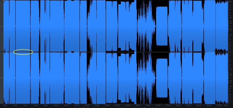

La dynamique trouvée dans les salles de cinéma n'est pas disponible sur la version stéréo (Amazon UltraHD), comme le montre la courbe ci-dessous, avec l'utilisation maximale des niveaux sonores confirmée par un DR6 moyen.

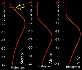

La représentation en histogramme des versions Amazon Stereo, Vinyl et Dolby Atmos (downmixées en stéréo) montre bien les différences de niveau global, ainsi que l'impact du limiteur sur la version stéréo (flèche jaune) avec la présence d'une ligne horizontale à 0 dB qui n'est pas présente sur les autres supports.

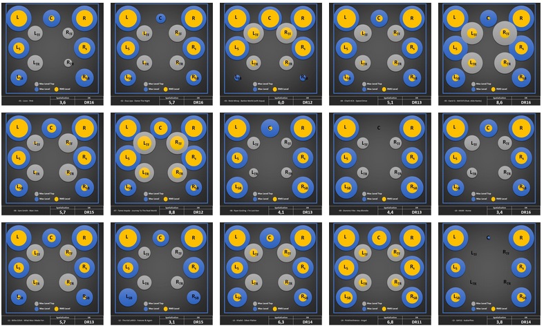

L'intervention d'un très grand nombre d'artistes apporte également une diversité de mixages Atmos, avec des valeurs de spatialisation allant de 3.1 à 8.8 comme le montre le graphe ci-dessous, retrouver l'ensemble des 17 graphiques ici.
