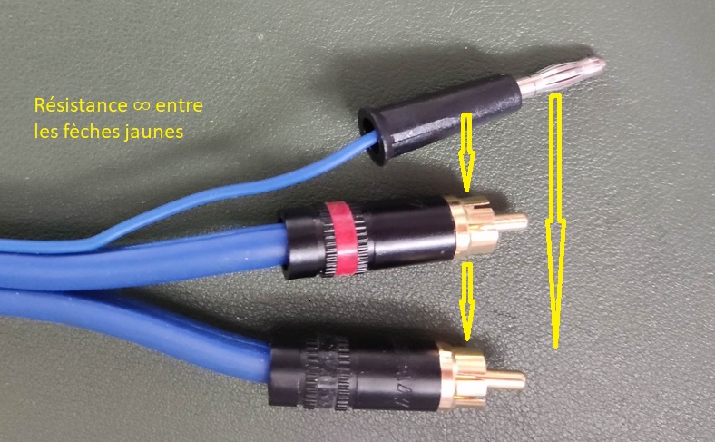

Bonjour Joël, bonjour Julien,
Julien, comme tu l'écris : "On va pas la refaire comme il y a 2-3 ans.... sinon je rappelle PFB avec ses boucles.".
- Tu as raison.
Dans mon compte rendu ci-dessus, j'expose ce qui fonctionne chez moi en double mono, à savoir 3 circuits distincts :
- Un circuit de masse (0V) canal droit.
- Un circuit de masse (0V) canal gauche.
- Un circuit de terre via les IEC et les fiches banane.
Les 2 circuits de masse sont réunis entre eux et à la terre à un seul endroit dans le RIAA.
A l’ohmmètre, l'isolation est totale entre les masses et entre chaque masse et la terre, en sortie de la platine, cellule branchée et en sortie du pré-pré.
Avec cette mise en oeuvre et selon mon épouse, il n'y a plus que moi qui ronfle (la nuit) à la maison !
