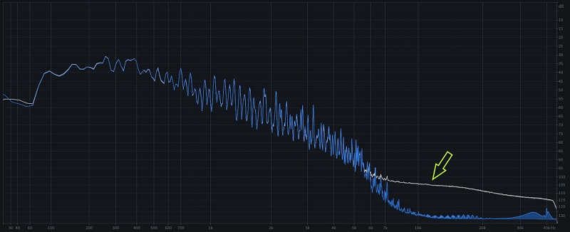

Comme échangé avec Raoul, la gravure du vinyle respecte parfaitement le master, on retrouve le même équilibre sonore comme le montre l'analyse des spectres sur un extrait.
La superposition du master et du vinyle est parfaite, c'est un excellent exemple, au delà de 6 kHz, la différence vient du bruit de fond, mais il faut relativiser, en prenant comme référence le bruit de fond du Master à -135 dB, le vinyle est entre -100 et -115 dB.
L'écoute et l'analyse d'un pressage de test sont en cours, à suivre...
