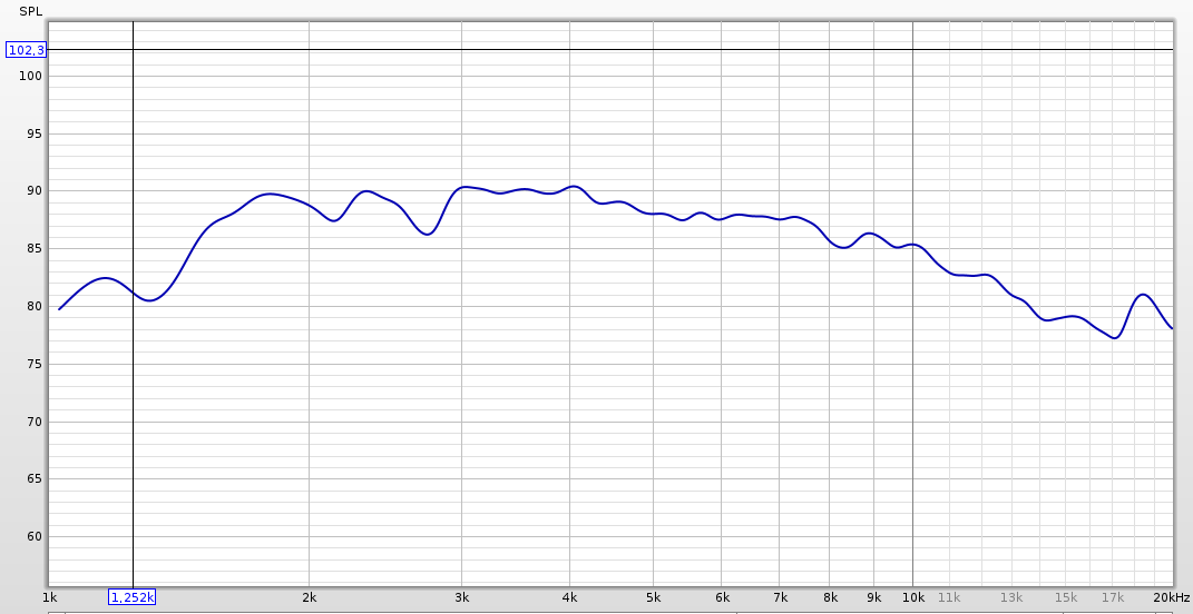

si ça peut aider une mesure d'une BMS4540 dans un petit pavillon rond profil JMLC à 1.33m
Le trou de la doc n'est pas là mais sans correction l'aigu va manquer.
