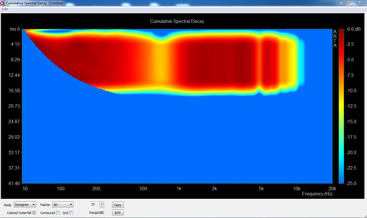

Boonjour,
J'ai donc amorti l'ONKEN de gauche avec un produit industriel de chez Paulstra. Celui-ci est efficace de 125 hz à 4000 hz.
Mais ce n'est pas l'élément qui a fait que j'ai pu obtenir de meilleurs résultats. Le cadrage de l'impultion aux basses fréquences est beaucoup plus difficile à obtenir sans prendre une partie des réflexions ce qui induit des erreurs importantes comme l'a signifié Jean-Michel. J'ai alors poussé le curseur à gauche aux limites permise par ARTA sans avoir le message hors cadre et j'ai pris que l'impultion.
Ci-joint les CSD de l'enceinte de gauche coupée a 316 hz en JLMC 18 db, coupure basse 277 hz et haute 360 hz avec inversion de polarité du médium IWATA, micro à 2m hauteur 1 m.
J'ai voulu aussi vérifier la véracité du cadrage du CSD en 2048 comme spécifié ci-avant.
Pour ce faire, j'ai utilisé sur les 3 premiers CSD un retard physique et sur le dernier un retard physique + 50 mm de retard électronique.
Le callage est bien à 200 mm d'avance du grave comme la feuille de calcul de Jean-Michel l'indique. Il n'y pas de raison que cela fonctionne en hautes fréquences et pas en basses.
Prochaine étape. R, PH et GD ainsi que le même exercice en retard électronique pure et passage à l'enceinte de droite non amortie.
Cordialement.
Grave av 400 mm d'avance
Idem avec 280 mm
Idem av 200 mm
Idem avec 200 mm - 50 mm élec
