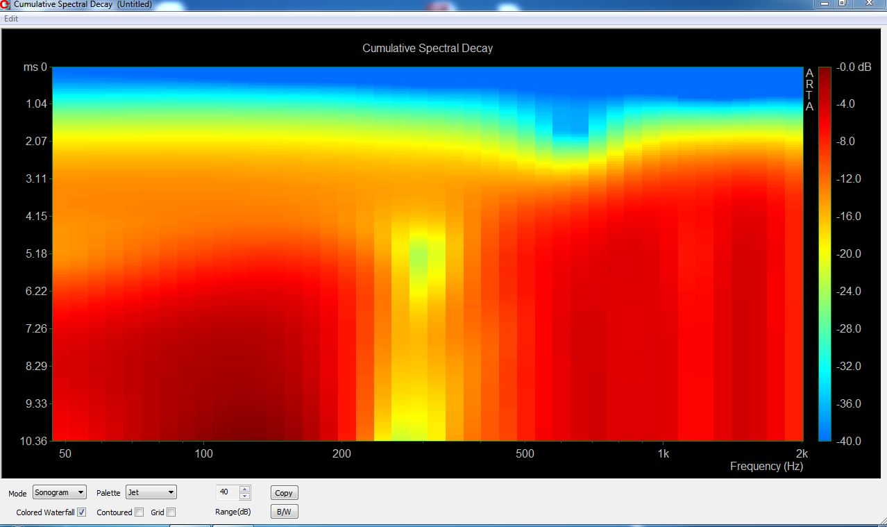

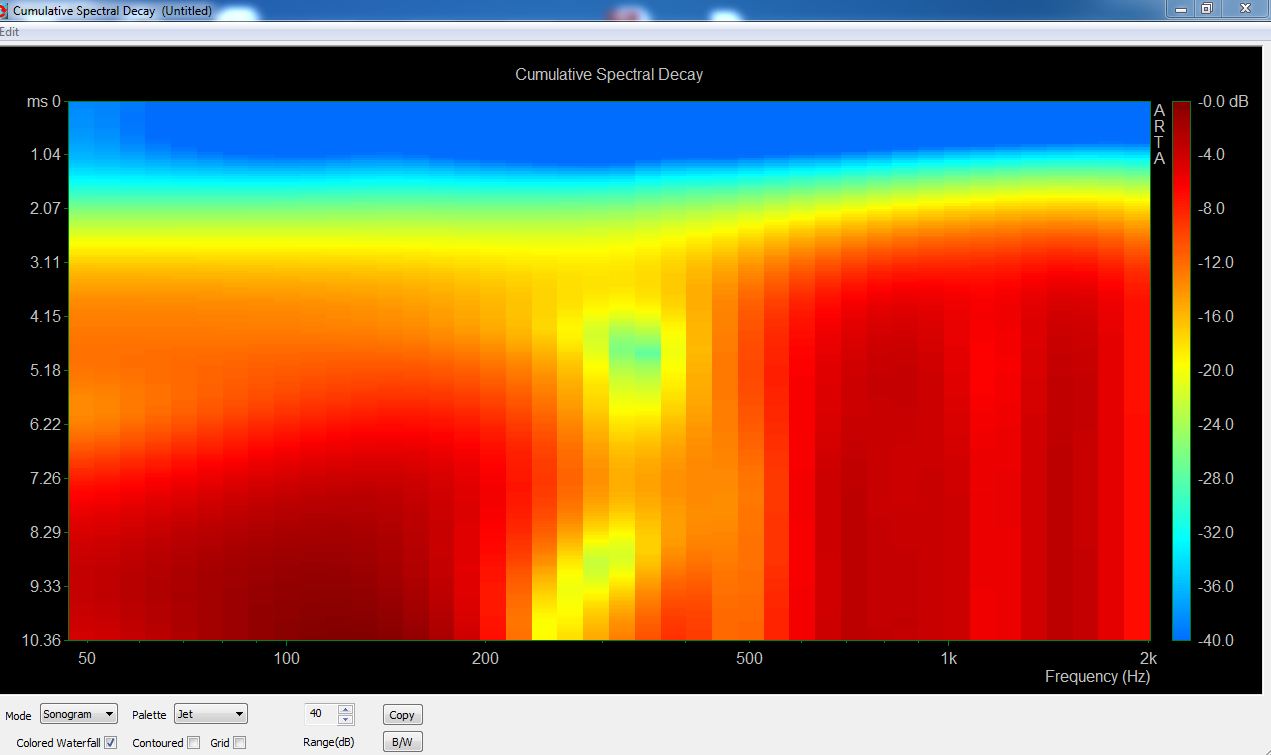

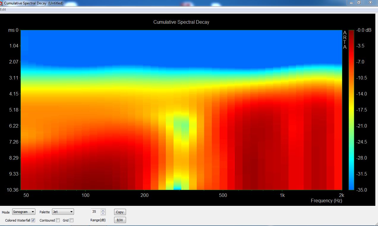

Alignement du B15 EX avec l'IWATA 250.
Au mètre environ 200 mm de callage électronique soit 0,58 mms.
Un CSD sur une fréquence de raccord à 316 hz avec ARTA ce n'est pas évident.
J'ai donc utilisé une autre méthode. voir ci-dessous toujours avec ARTA quite à avoir des distortions.
CSD avec 0 delay sur le grave.
CSD avec 0,89 mms soit 306 mm.
Et enfin le bon delay 0,53 pour exactement 182 mm. Le callage est précis à 2 mm.
A valider SVP.
Cdt.
