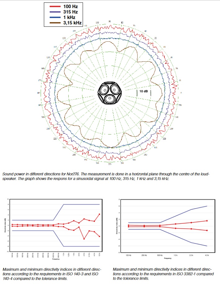

Pour une mesure de Tr un dodé n'est donc une fois de plus pas nécessaire contrairement a l'affirmation ci dessus.
En dehors de la question abordé de la puissance de la source, sur laquelle un dodé peut être en effet nécessaire, cas de gros volume bien entendu, par pour un salon, même de 80 m² (raison pour laquelle on l'utilise notamment pour des mesures d'isolement).
Rappelons également qu'un dodé, de par la distance séparent ses haut parleurs, n'est pas parfaitement "omni" de toute façon dans l'aigu, des petit lobes apparaissent des 3 khz (ce qui n'est pas un soucis en soit, la norme le permet) :
Source B&K :
Source Norsonic :
