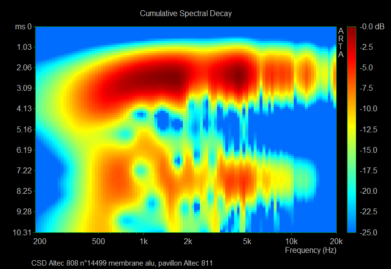

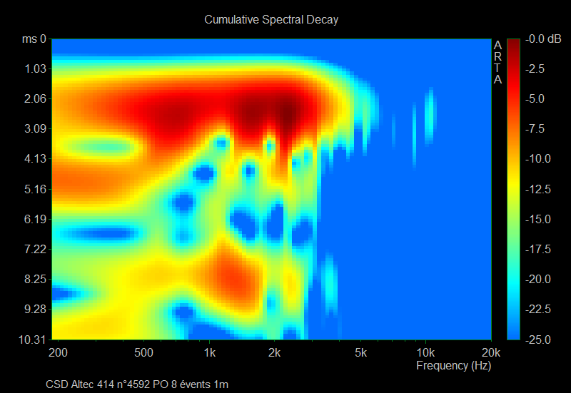

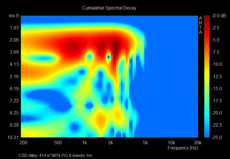

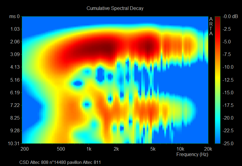

Les HP seuls, j'ai ça en rayon. Je me suis même "amusé" à boucher les évents un par un pour voir les changements, j'ai aussi fait la mesure de la directivité (et fait de la musculation en bougeant les enceintesWink).
Ca donne ça (voir pièces jointes).
Comme tu dis, la mesure devrait apporter des réponses, et non des questions supplémentaires, mais pour cela, il faut comprendre les résultats, savoir vers quoi tendre, comprendre les défauts que la mesure nous montre et comment les combattre. Vaste chantier.Rolleyes
Je suis assez d'accord avec ton avis sur les filtres du premier ordre. D'ailleurs, à la base, je pensais utiliser une coupure plus raide. Mais les premiers essais que j'ai fais un Butterworth du 3e ordre ce sont avérés catastrophiques (bosse de plus de 10dB à 1500Hz sur la cellule médium aigu). Donc je suis reparti sur des trucs simples (premier ordre, donc) et j'ai obtenu assez rapidement des résultats plus encourageants. J'ai refait des essais avec les filtre du 3e ordre, mais il y a du boulot sur les filtres bouchons pour obtenir une courbe qui ressemble vaguement à un truc potable. Ce problème nécessiterait un sujet à lui tout seul, je poserais la question plus tard.
