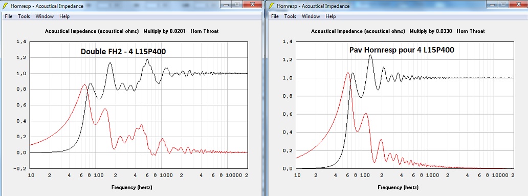

la simulation montre que le L15P400 permet pas mal de chose en pavillon.
Après ce ne sont que quelques planches pour le faire marcher au mieux en fonction de l'utilisation attendue (tu fais un inwall en dure ou absorbant?).
Un pav de médium-aigu large bande est autrement plus compliqué a mettre au point.
Soit dit en passant, si 1 seul FH2 avec ce L15P400 n'est pas très séduisant, un double FH2 présente déjà quelque chose de bien plus attractif et de très bon dans l'absolu.
En juge de paix je regardes l'impédance acoustique pour voir ce qui charge le mieux le pav.
Ci dessous comparaison du double FH2 avec "mon" pav dédié calculé par horresponse, pour les 4 L15P400.
A gauche le double FH2, on constate a droite que le pav dédié charge mieux (remonté de la réactance plus tardive, zone résistive plus étendue, Jean saurais bien mieux expliquer cela que je ne saurais faire Angel ) :
