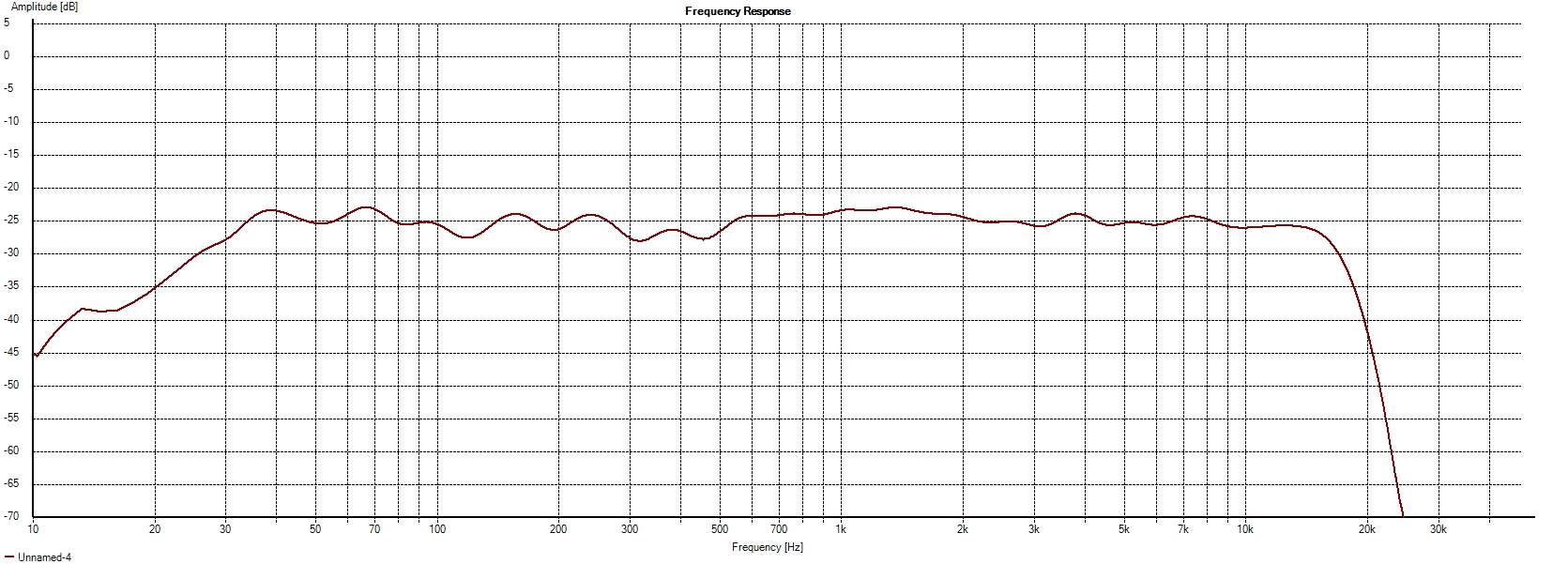

Pour Dominique :
Si tu regardes la courbe du post ci-dessus, tu remarqueras un creux de 5db vers 450Hz (près de la fréquence de coupure). Je poste une image de la même mesure fait en croisant le driver de médium. La courbe est plus linéaire.
ça semble un peu bizarre, car avec mon filtre, je ne suis pas sensé croiser le médium.
A+
