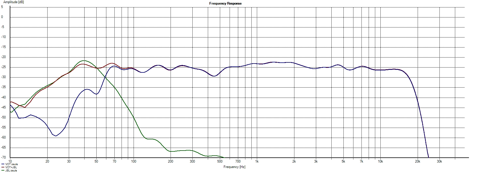

Voilà les mesures avec:
- Coupure naturelle des VOT à 60Hz
- Coupure du sub à 60Hz LR 48db avec miniDSP
- 2 point d'Eq à 20Hz (+15 Q=0.7) et 40 Hz (-10 Q=2)
la courbe bleue montre la VOT seule, la verte le JBL seul et la rouge la mesure faite avec l'ensemble.
Je ne suis pas un spécialiste des mesures, donc je n'ai pas mesuré la phase ni les retards de groupe mais si quelqu'uhn veut m'aider, je peux essayer...
A l'écoute: des VOT comme je n'en ai jamais écoutées...
