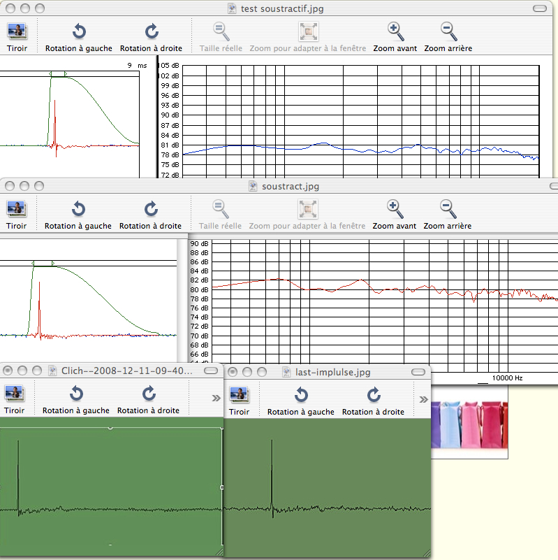

Bonjour Jean-Michel,
Cette dernière
http:// http://www.cinetson.org/phpBB3/d...&mode=view
est quand même une réponse très honorable, quelle en sont selon toi les faiblesses liées au filtrage ? (et non aux défauts d'amortissement et linéarité ect des hp )
Comment un filtre non "phase linéaire" s'en approcherait, fût-il Q-O.?
"je comprends qu'il y ait peu de publications de réponses impulsionelles de systèmes filtrés en phase linéaire."
Les publications de réponse impluse. restent rares en général,
c'est "délicat", limite impudique. Mais ouvrons le bal, chiche de suivre...
Fichiers joints :- quelques réponses d'impulsions en filtrage Lipshitz- Vanderkooy ( 24 / 18 )
