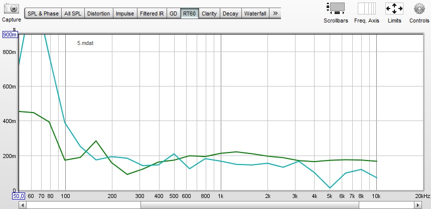

Donc maintenant prenons la mesure de Dgil en sous sol et observons ces 2 critères qui font référence pour notre besoin :
https://forums.melaudia.net/attachment.php?aid=31046
Décroissance globale :
Le volume de cette salle est de 120 m3, d'après un calcul dans mes notes le Tr a atteindre pour y installer notre activité serait de l'ordre de 0.320, avec un Tr de 0.17 dans cette cave, la pièce est donc trop amortie, il faudrait y faire un peu de vide.

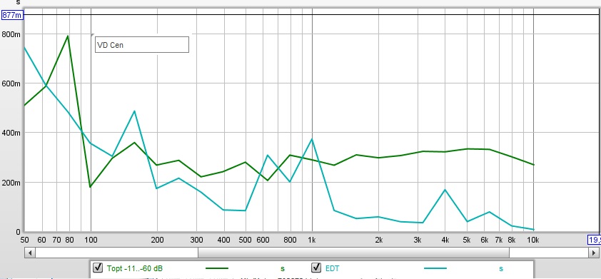

Premières réflexions :
L'EDT ici montre un temps de décroissance des 10 premiers dB dépassant largement le seuil d'intégration de oreille, dans certain cas il dépasse même le TR de la salle. Le critère n'est donc pas tenu du tout, l'observation du spectro permettant de voir les réflexions a traiter.
Si je prends maintenant ta mesure sur la voie de droite :
https://forums.melaudia.net/attachment.php?aid=31047
Le volume de ta pièce est sauf erreur de 75 m3, mon calcul précèdent rapporte un TR a viser de 0.27, on est donc bien sur ce critère
L'EDT est sensiblement plus bas, il présente quelques accidents (le mode de calcul est très chatouilleux a la moindre réflexion). Ces point améliorables sont également visibles sur le spectro, mais dans les grandes lignes, le champs direct est bien mieux préservé sur ce cas.
Donc, non, la mesure de Gils ne présente pas une meilleur salle d'écoute selon ces critères reconnus, et le travail fait sur ta salle pour traiter les première réflexion fait heureusement la différence.

[Image: attachment.php?aid=31046]
le graphe ci dessus est extrait des mesures à 4m alors que le Pe de Gilles est à 2m ....
il est indeniable que L'EDT mesuré au pe à 2m est bien meilleur que celui qui est mesuré à 4m ,
à mon avis , suffisamment pour que ton analyse nécessite quelques petites corrections .... ;-)
mdat au Pe 2m :
https://drive.google.com/file/d/1qJbdbcI...nVbEn/view?
usp=sharing
https://forums.melaudia.net/showthread.p...#pid162560
pour revenir au coeur du sujet de ce fil , je constate que le couplage du grave dans la pièce de Gilles , s’améliore très nettement
au pe 2m par rapport au point de mesure à 4m...
l'hernie temporelle de 60ms constatée à 60-70hz à 4m , disparaît à 2m sur les graphes ondulettes et GD .....
