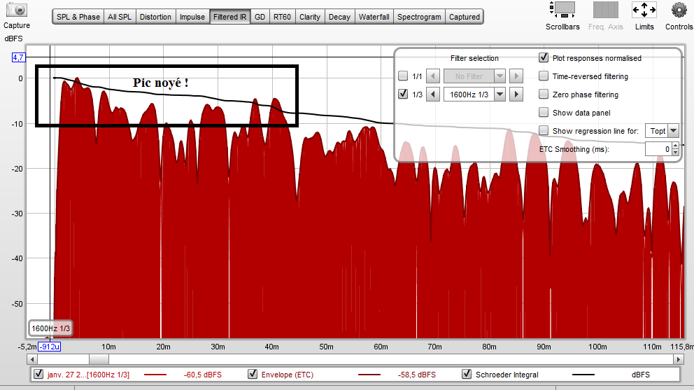

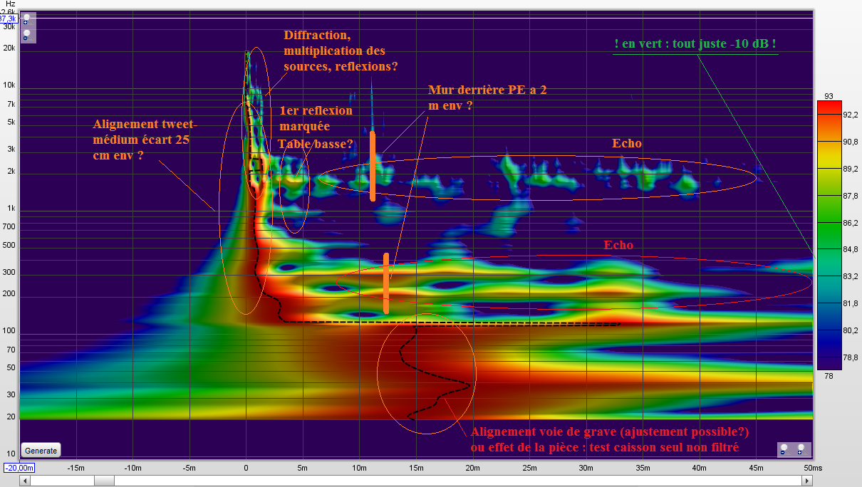

Selon le principe consistant à s'occuper de tout ce qui dépasse de -10 dB en priorité et du temporel, ci dessous ce que je creuserais comme pistes :
Comme les réflexions sont directement liées a la géométrie de l’ensemble; un croquis avec les dimensions de la pièce ainsi que le positionnement des sources est nécessaire pour aider. Les hauteurs sont a indiquer également (pour les sources de grande taille, indiqué l'axe central).
Photo très pratique également, tu en as sur le sujet de ton système, mais pas vu de photo du mur arrière par exemple. On voit également des tweet d'ambiance, pour isoler les premières réflexions je ne les mettrait pas en service dans un premier temps (les poser la tête vers le bas sur du feutre le temps de la mesure, sans les débrancher pour ne pas influencer un éventuel filtre passif).
Cela rentre un poil au chausse pied, les premières mesures sont pas mal pour ce qui est du global, le TR très correct mériterait d’être travaillé dans le médium bas medium pour le lisser, par contre il chute trop tôt, dès 2Khz ce qui montre que tu a déjà beaucoup voir trop de "traitement" d'un point de vue surface dans la pièce (visible également sur les photos, tapis, rideaux), mais que ces derniers manque d'épaisseur, d’où cette absorption intervenant trop dans l'aigu et pas suffisamment en bas. De plus, il ne sont pas forcément placé au mieux.
Cela est visible également sur les premières réflexions, sauf particularité vers 1.7 Khz ou là ponctuellement il y a de l’Écho et quasiment pas de décroissance marquée sur les 10 premiers dB.
Hors le but a atteindre est une impulsion initiale chutant rapidement de 10 dB sans réflexions parasites.

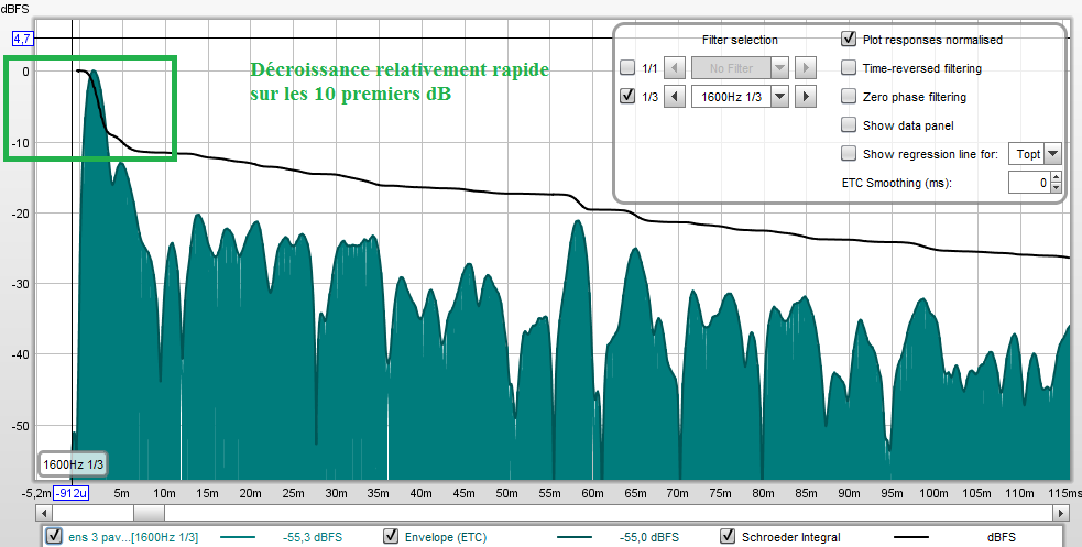

Cela se voit très bien sur le spectro en ondelette mais également et plus finement sur l’impulsion filtrée en 1/3 d'octave autour des 1.7 khz :
Sur cette mesure chez moi, le critère est tenu :
Sur ta mesure, le pic de l’impulsion initiale ne se détache même pas du reste! :
Pour le grave, on en reparle avec les dimensions de ta pièce.
Vala, donc oui, ta mesure est un point de départ utilisable pour ouvrir le débat.
