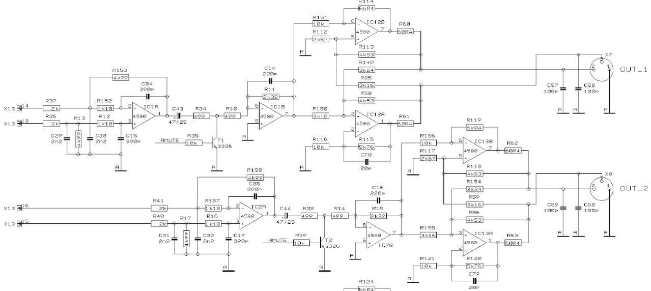

calculette a écrit :Pour l'instant je vise les condensateurs (après essai du court-circuit les créneaux du carré deviennent parfaits), d'ailleurs je me demande leur utilité en asymétrique ?
S'il n'y a aucune composante continue à la sortie du premier aop,
juste avant les C43.. 44... à rien, 47 µF donne là une fc de 3,4 Hz
sauf erreur.
