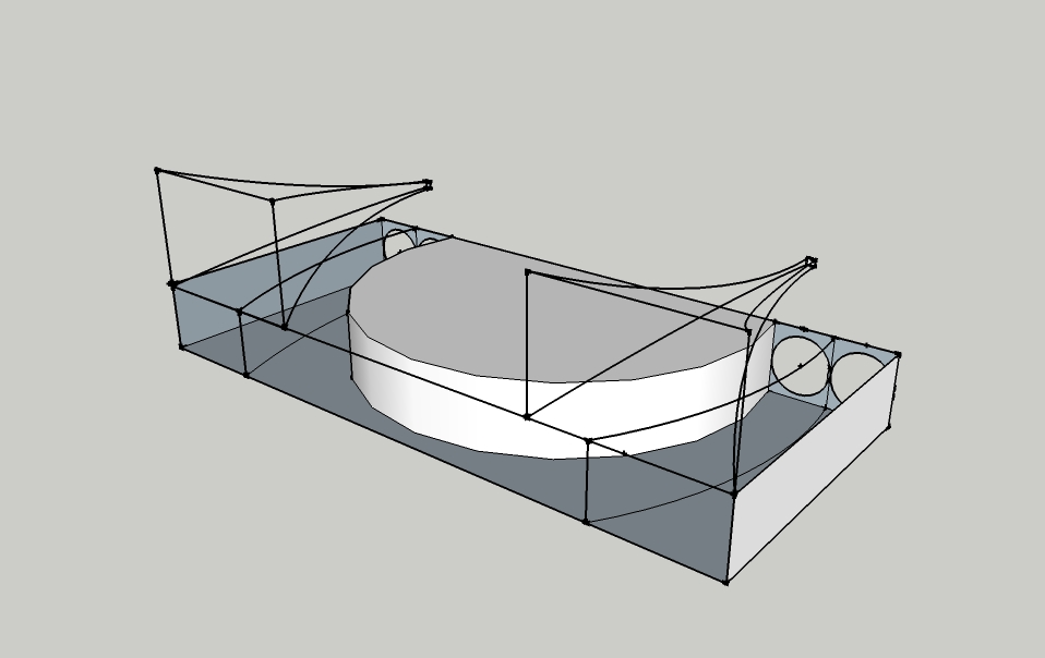

Bonjour à tous, apres cette longue période d'inactivité le temps est venu de m'atteler à mon big projet !
je vais accéder a un nouvel endroit, perdu dans la campagne Normande , ou je vais pouvoir créer une pièce de vie et d'écoute de dimension suffisante pour envisager un systeme avec grave en pavillon estrade et grand pavillon de bas medium , dimension du local possible d'environ L : 8,60 m x l : 4,50 m x h : 3,00 m !
Mon idée serait d'utiliser deux Altec 515 B par voie pour le grave en estrade, je choisi cette solution afin de pouvoir aligner physiquement les moteurs des 515 avec les compressions des pavillons bas médium !
Mon choix se portera sans doute sur le grand pavillon créé par Onken ( dans sa forme déplié ) , le prédécesseur du Onken 200 wood , ses dimensions devraient me permettre de positionner les pavillons de maniere satisfesante pour limiter le déphasage ( que l'on prenne la théorie de l'alignement des moteurs ou bien celle d'Altec préconisant parfois l'alignement a environ 25% depuis la bouche !
De plus la surface de bouche des pavilons seront aussi très proche de celle du pavillon estrade de grave !
Voila quelque visuels pour donner un petit ordre d'idée !
