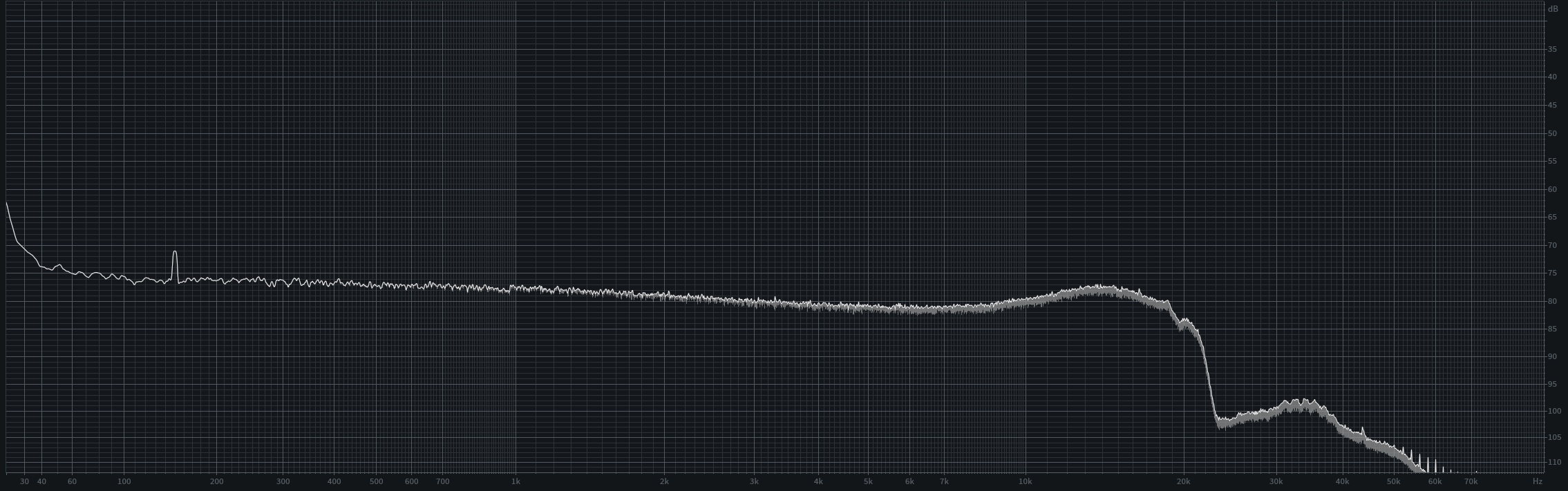

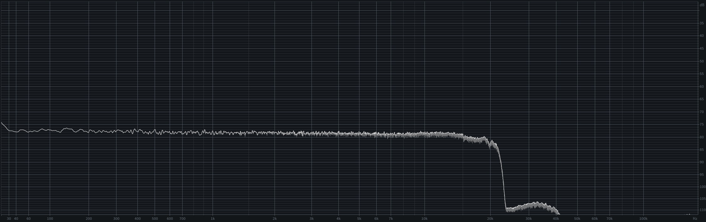

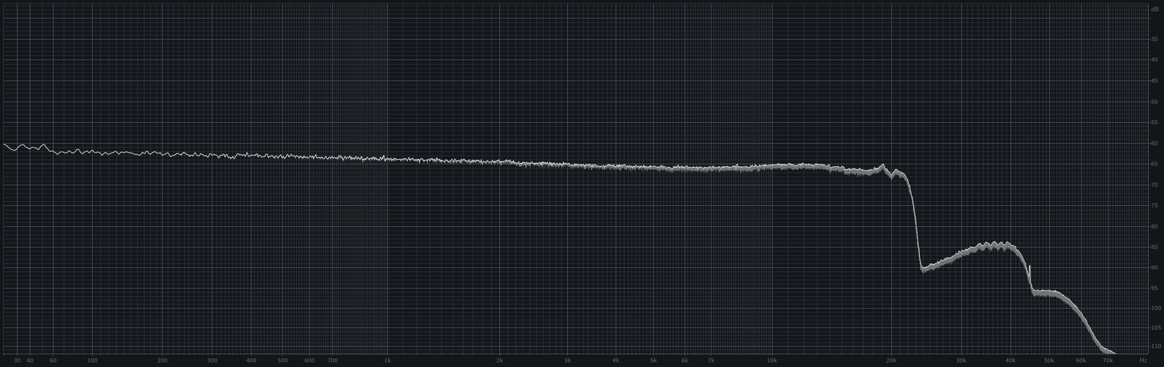

Pour le premier point, pour chercher à comparer 2 éléments différents sur une chaine, il faut se mettre dans les mêmes conditions. Le numérique a une bande passante linéaire, en fait c’est une ligne droite de 20 à 20khz voir plus selon la fréquence d’échantillonnage.
Ce n’est pas toujours le cas avec une cellule, la réponse du numérique est linéaire dans une fourchette de +-0.2dB (voir moins), mais elle est plutôt de +-3 dB (comme le montre le relevé d’une Quintet Blue et une Grado Black). Comme beaucoup de cellule, la courbe est souvent descendante, avec souvent une petite remonté au-dessus de 10kHz.
Donc si on règle son système audio avec une source numérique comme référence, la platine vinyle aura plus de présence dans le bas du spectre, des aigus plus doux et de la précision au-dessus de 10k (si la cellule a une remonté dans le haut du spectre).
Si maintenant je règle mon système pour que la platine vinyle passe au mieux, alors le numérique paraîtra plus présent voir agressif dans les aigus, avec moins d’assise.
Mon approche est donc la suivante, je veux obtenir le signal le plus proche de l’original, c’est-à-dire du master à l’origine du vinyle. Pour cela, il faut que la réponse de la cellule soit logiquement la plus linéaire possible. Je corrige donc pour avoir la réponse de la cellule la plus linéaire possible. La correction est simple à faire avec un petit ajustement de la réponse RIAA qui permet d’obtenir une réponse linéaire comme celle-ci (AT33RPG2).
Et maintenant, l’écart entre le numérique et l’analogique s’est fortement réduit à l’écoute. On retrouve le même équilibre. Et c’est vraiment la qualité des éditions qui font surtout la différence sur la Musique.
